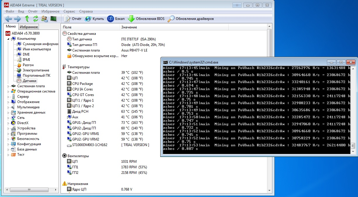

Дмитрий Микулин: Нормально всё - скорость, а температура так вообще шикарно.

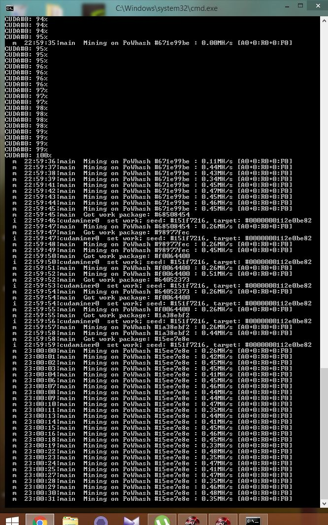

круто че, даже половины от заявленой скорости нет, не прожаривает видеокарту, 50 решений за 8 часов ethminer -G -F http://92.63.101.111:6000/105064 --farm-recheck 1000 Попробывал помайнить лиру, получил 9000khs вместо 8000 заявленых, что же тут не так? |

J S: Операционная система не 10 случаем?

Max Budilov: да, десятка, есть решение сей проблемы?

J S: Есть 2 решения: 1 как сделал я - поставить 7 х64. 2 решение - продать карту и пользоваться 10кой

Max Budilov: ага, я так и знал что тут только отшутиться смогут, благо я не кривоврук и нашел решение сам в драйверах 347,52

J S: Я не парился с драйверами, а просто поставил другую ОС и это совсем не шутка. А вот информация по поводу драйвера будет очень многим полезна и здесь ранее не упоминалась!

Max Budilov: т.е. по твоему установить ос старее это менее запарно чем установить старый драйвер?)))

Max Budilov: Ну как же, читать нужно ветку, вот я уже писал:
Виктор Тарасов писал(а): Благодаря J S, выяснили, что на GTX 970 на Windows 10 еще и драйвер 347.52 работает нормально. |
