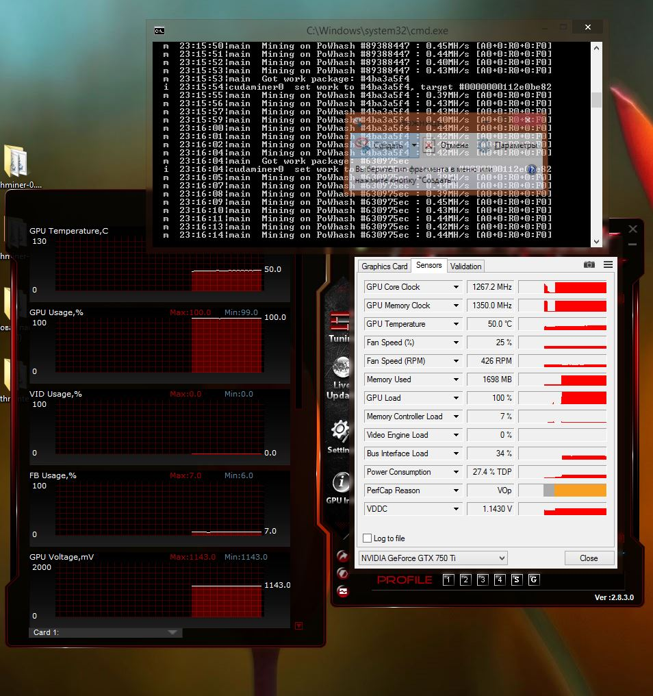

DMITRY KOZLOV: После обновления драйверов пробовали снова cuda режим? (-U вместо -G)
Еще было бы неплохо увидеть показатели сенсоров через GPU-Z во время работы майнера
Вот при
ethminer -U -F http://92.63.101.111:6000/105123 --farm-recheck 1000 --cuda-grid-size 512 --cuda-block-size 64

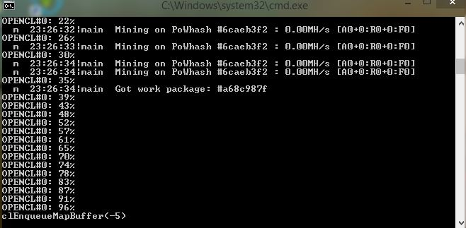

При ethminer.exe -G -F http://92.63.101.111:6000/101162 --farm-recheck 200
Выдает
При ethminer.exe -F http://92.63.101.111:6000/105123 -G --opencl-device 0 -t 2 --opencl-platform 1
Видит но крашит драйвер
14 Июня 2016 23:24
DMITRY KOZLOV: Склоняюсь к тому что проблема где то в драйверах попробуйте 364.72
14 Июня 2016 23:25
DMITRY KOZLOV: А вот так: ethminer.exe -F http://92.63.101.111:6000/105123 -G --opencl-platform 1
14 Июня 2016 23:28
И на этом моменте летит драйвер.
14 Июня 2016 23:31
DMITRY KOZLOV: Майнер 1.0.8. я же говорил. И так: ethminer.exe -F http://92.63.101.111:6000/105123 -G --opencl-platform 1

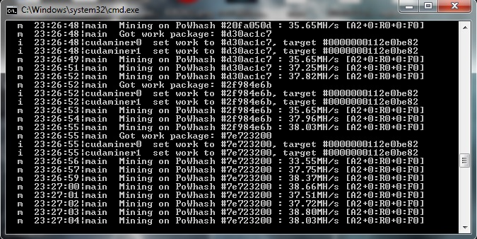

14 Июня 2016 23:54
Может кому-то поможет. Проблема работы 2 GTX780 с Майнингом ethereum решилась с помощью следующих шагов:
1) Режин SLI был отключен
2) Использовался майнер версии 1.0.8
3) В батник прописаны параметры: setx GPU_FORCE_64BIT_PTR 0
ethminer.exe -U -F http://92.63.101.111:6000/104625 --farm-recheck 1000 --cuda-block-size 128 --cuda-grid-size 8192 -t 2
(без параметра -t 2 вторая видеокарта не работала)
4) Итого имеем:
Спасибо большое всем кто помогал в настройке!)

DMITRY KOZLOV: Короче, почитал я форумы забугорные по поводу майнинга эфира на Geforce GTX 750 Ti. В общем, проблема известная. Не только у вас, а вообще с этой картой. Как-то связано с тем, что на ней Compute 5.0, а ethminer делается для более новых версий. На Windows c текущими версиями драйверов/майнера можно добиться до 2М скорости в эфире. Самая большая скорость пока на Линкус до 4,5-5М скорости и то не со всеми драйверами. Так что, вот так как-то.
Попробуйте вот отсюда: https://github.com/Genoil/cpp-ethereum/tree/master/releases
разные версии майнера. Откатите драйверы. Систему не трогайте, она ни при чем.

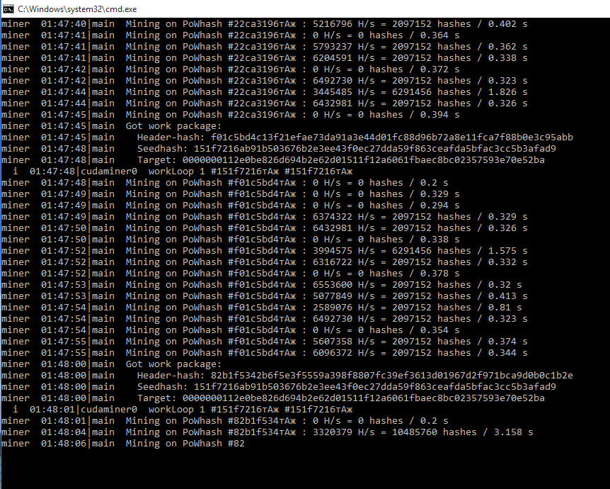

15 Июня 2016 01:52
Так ведь всё и должно работать?
Gigabyte GTX950
Драйвер не знаю, Experience не запускается.
--cuda-block-size 128 --cuda-grid-size 8192 -t 2 такие настройки, предыдущая скорость была 2.8MHs

Vlad Trembichev: Да всё правильно работает но мой вам совет (тайминг речек поставьте 500) а не 200 так как пустой хэшрейт часто проскакивает заодно и увидите более правильную скорость в отображении =)
Gigabyte GTX950
нули часто. сделай --farm-recheck 5000 будет тебе средняя скорость
15 Июня 2016 10:45
Gigabyte GTX950
В принципе нулевой хэш практически должен исчезнуть и при 500-1000 сейчас он видимо гоняет 200-300 видно по таймингу (слишком частый рехэш)
15 Июня 2016 11:20
Gigabyte GTX950
Да, действительно, на 500 пошло 3 мега хэша,на 1000 пошло уже 3.7-4.3 мега хэша.
