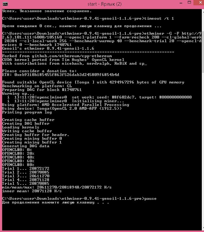

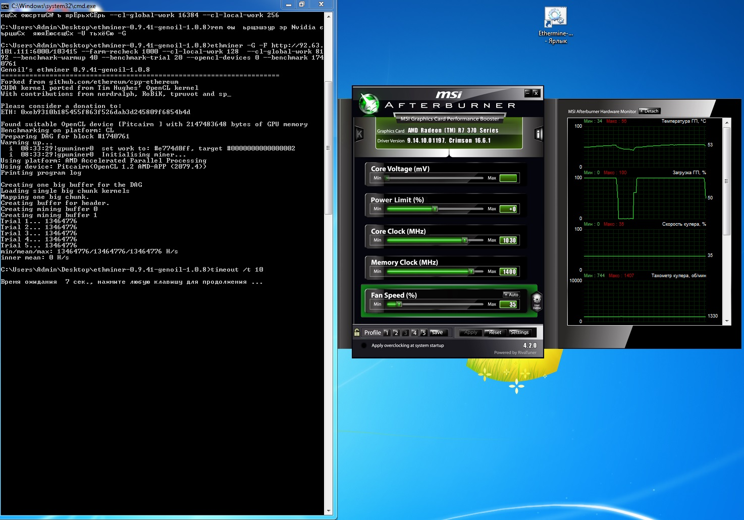

Dmitriy A: Добавьте в конец строки с ethminer.exe батника следующее:
--benchmark-warmup 40 --benchmark-trial 20 --opencl-devices 0 --benchmark 1740761 И выложите сюда скрин результата, пожалуйста Посмотрим, что 380Х выдаст. Юрий Кичапин: Карта одна в системе? |
22 Июня 2016 09:01 |
Виктор Тарасов: ну еще интегрированная есть но она отключена

Подскажите пожалуйста! Майнер у вас сейчас правильно работает? У меня пошли нули и проскакивают 3 М/х вместо 11М/х и ПК подтормаживает. При закрытии майнера, ПК приходит в норму, работает без подвисаний. Винда 7 64, радик 7850 2Гб, каталист 15.7.1 утром работало стабильно, а сейчас пришлось отключить майнер. Майнер переустановил из шапки сайта, ситуация не решилась, не помогло. ethminer -F http://92.63.101.111:6000/,,,,,, -G --farm-recheck 200 --cl-local-work 64 --cl-global-work 16384

Руслан Гур писал(а): нормально, только каталист 15.12, и --cl-local-work 64 может 128? и --cl-global-work 16384 мне кажется на порядок пониже поставить бы... |
22 Июня 2016 17:32 |
Руслан Гур писал(а):попробуйте вместо 64- 128 и вместо 16384-8192 |
22 Июня 2016 17:56 |
Установил каталист 16.15 заработало, всем спасибо.
