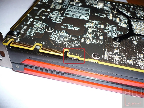

Виктор Тарасов: Скажите пожалуйста...на моей msi 280x - при 1020/1500 вольтаж 1109 mv это нормально или можно еще понизить? Чё-то мне кажется што оно у меня ниже 1.2 - это 1.200 mv или я ошибаюсь?
На форуме один юзер написал :
У видюхи два биоса. На первом биосе, в тесте FurMark, температура максимум 75 градусов при частоте 1050 Mhz, и напряжении 1.2 вольта.
На втором биосе, в тесте FurMark, температура максимум 80 градусов при частоте 1020 Mhz, и напряжении 1.2 вольта.
Когда ставлю частоту 1050 то через некоторое время слетают дрова...то хочу разобраться в чем дело...это из-за нехватки вольтажа сбои или нужно убрать его штобы не глюкало?

Тимур Говоров: В любом случае, чтобы выяснить причину, нужно прежде всего убрать понижение вольтажа и проверить. Если глюк исчезнет, значит в нём проблема. Если нет, значит нужно будет думать дальше. 1.2В - это 1200 mV.

Нужно будет шить биос или же в Афтербунере можно ползунком поставить,,,,или же переключать надо биосы,там их два вроде...Прошу прощения што навязываюсь такими вопросами...я далёкий в этой области...Но хотелось бы оптимизировать карточку...Противник разгона...но частота 1050 вшита как режим OC...буду благодарен за совет...вся ответственность на мне если чё ни так будет...

Тимур Говоров: Ну, попробуйте сначала запуститься с другого биоса и проверьте. Если будет всё норм, тогда будет ясно, что в первом биосе или частотах/напряжении что-то не так.

Если бы я чайник знал как переключится,гуглил и конкретной инфы не нашел...(( Читал што на видяхе какой-то переключатель есть...хз...

Вот тут смотрите на карте должен быть переключатель биос
13 Июля 2016 02:15
Александр polaris: Опередил меня, только хотел написать, что рядом с разъемом для мостика CrossFire.

Виктор Тарасов : Если я переключу биос то там будут другие частоты?

Виктор Тарасов: В общем я не обратил внимание на каком биосе стояло,на первом или на втором...Мне пробовать запускать на 1050 тот и другой?
