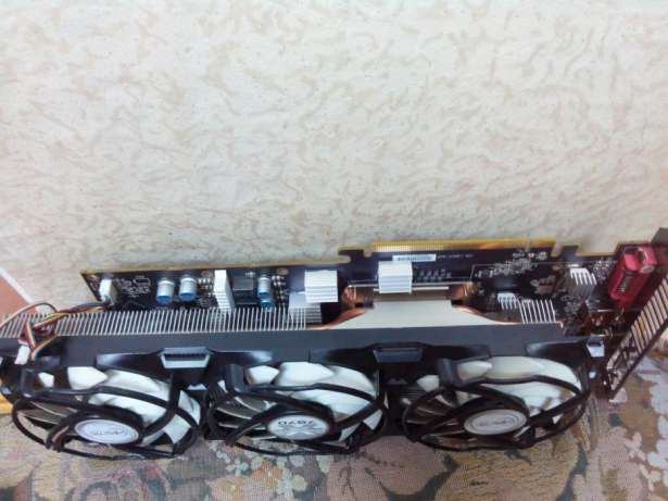

Виктор Тарасов: нашел еще такую xfx 7970 c охлаждением Arctic Accelero XTREME 13 500 просит.Занимает 3 слота
Для манинга разницы нет в них ,только цена .
