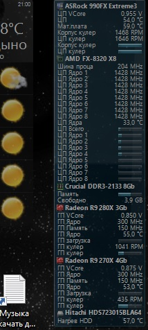

Тимур Говоров писал(а): по гугле пытался скачать эту прогу, но там написано что она для 32 битной оси. Меня этот вопрос заинтересовал сегодня. Поставил райзер юсбишный, все определилось и запустилось без проблем, дрова сами подустановились. Даже батники не менял. (одна жираф 760 посадил на райзер, вторая сапфир 7970 торчит в корне) Потом начал наблюдать за прогами и припух слегка. Азус твик показывает что определил жирафу, но данные (загрузка, температура и т.д. ) выдавал от сапфира. Запустил бурнер - там вообще каша. Врубил опен харвард монитор там все четко показало. И после незнаю чего, (прошло часов 12) комп самостоятельно перегрузился, запустил вышеуказанные проги - все встало на свои места. Вывод - нельзя с разгона доверять показаниям прог. Нужно перепроверять и еще раз перепроверять. |

АLександr RТрунов: У меня же на 64-ой пошло)) Ну раз всё запустилось как надо то чётко)) Та да - доверяй но проверяй никто не отменял))

И еще, эти две карты стояли в полностью открытом системнике. Запускаю их - и при 80 градусах вылет драйвера. Но думаю если 80 и вылет проблема в чем-то другом. Батник переписывал сто раз, майнеры менял, дрова удалял и обновлял. Пофиг. Но если по одной запускал - то все нормально. Сделал вывод, что все таки перегрев, хоть и показывали проги 80 градусов. Плюнул на танцы с бубнами,(ось переустанавливать я задолбался лет 10 назад) переплатив раза в два (заплатил 10 баксов но завтра) за райзер юсбишный. Сейчас работают карточки и даже не кашляют при 70 градусах. Так показывают проги. У 760 со стороны "жопа" есть медный блинчик. Палец не терпит температуру. Но все работает без вылетания драйвера. Температура в комнате 24-26. (но ощущается эффект калорифера! )

АLександr RТрунов: Показания совпадают, я сравнивал. А насчет 32-бит зря парился. На 64-битной системе идут как 32-, так и 64-битные приложения. А вот на 32-битной системе только 32-битные приложения.
4 Августа 2016 23:00 |
АLександr RТрунов писал(а): Сравнил. Есть разница. Бернер считает сапфир первым (подключен монитор, стоит в корне) а 760 второй картой как я и прописывал в батниках. А вот опенхард мон и эта прикольная прога нумерацию карт дает в обратном порядке. Но это не страшно. Вроде работает все. Страшно другое, что сапфир дает от 14 до 19 хешей (фарм чек 5000) Походу это косяк что карта восстановленая. |

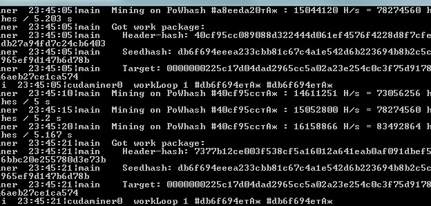

почитал форум и понял, что важно "количество решений", у меня получается что это workloop (на скрине), а скорость побоку, так или нет?
вот что заметил у себя, поднимал у себя настройки 8192, 16384, 20384, 32768 - ничего не меняется, смотрел на мH/s (15-16) , также не меняется используемая память (1800-2100(60%)), а она у меня 3400, физическая память в диспетчере задач - 40-42%, ну и скорость кулера 50% (скрин ниже) , как заставить карту использовать больше памяти? может в каких-то настройках где-то ограничения? вот все данные: setx GPU_FORCE_64BIT_PTR 0 setx GPU_MAX_HEAP_SIZE 100 setx GPU_USE_SYNC_OBJECTS 1 setx GPU_MAX_ALLOC_PERCENT 100 setx GPU_SINGLE_ALLOC_PERCENT 100 timeout /t 1 ethminer -U -F http://92.63.101.111:6000/107132 --farm-recheck 5000 --cuda-grid-size 8192 --cuda-block-size 128 timeout /t 10 pause
5 Августа 2016 00:48 |
Евгений Сидоров: Карта не использует больше памяти, чем текущий размер DAG. Он генерируется в видеопамяти и ГПУ ищет в нём решения. Небольшой прирост скорости достигается увеличением размера рабочего блока - это кусочек DAG, который ГПУ за раз обрабатывает. Размер рабочего блока равен в случае c CUDA --cuda-grid-size помноженный на --cuda-block-size.
Таким образом, увеличивая эти параметры, можно немного повысить скорость майнинга, а следовательно и нахождения решений. Также на скорость майнинга влияет частота универсальных процессоров ГПУ, зависящая от самого ГПУ. То есть, разгон чипа также повышает скорость. workloop в майнере - это не решения. Решения сопровождаются надписью "B-) Submitted and accepted" И обновите уже майнер. Вы используете старую версию. Последние версии от разработчика находятся здесь. |

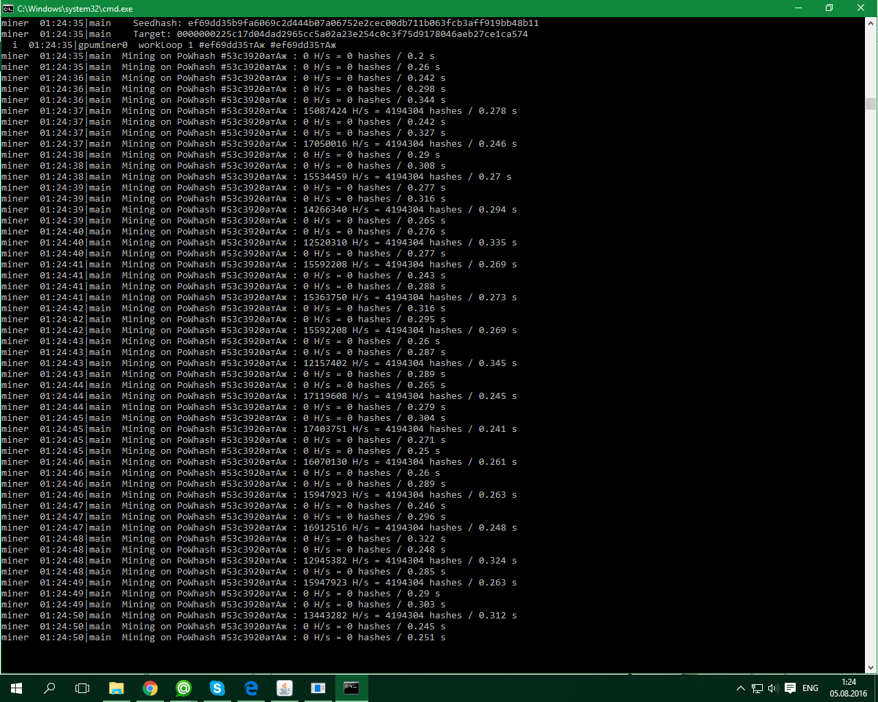

Кирилл Коновалов: Да, только параметр --farm-recheck поставь 3000 хотя бы. И кинь скрин.
И обновите майнер. Вы используете старую версию. Последние версии от разработчика находятся здесь. |

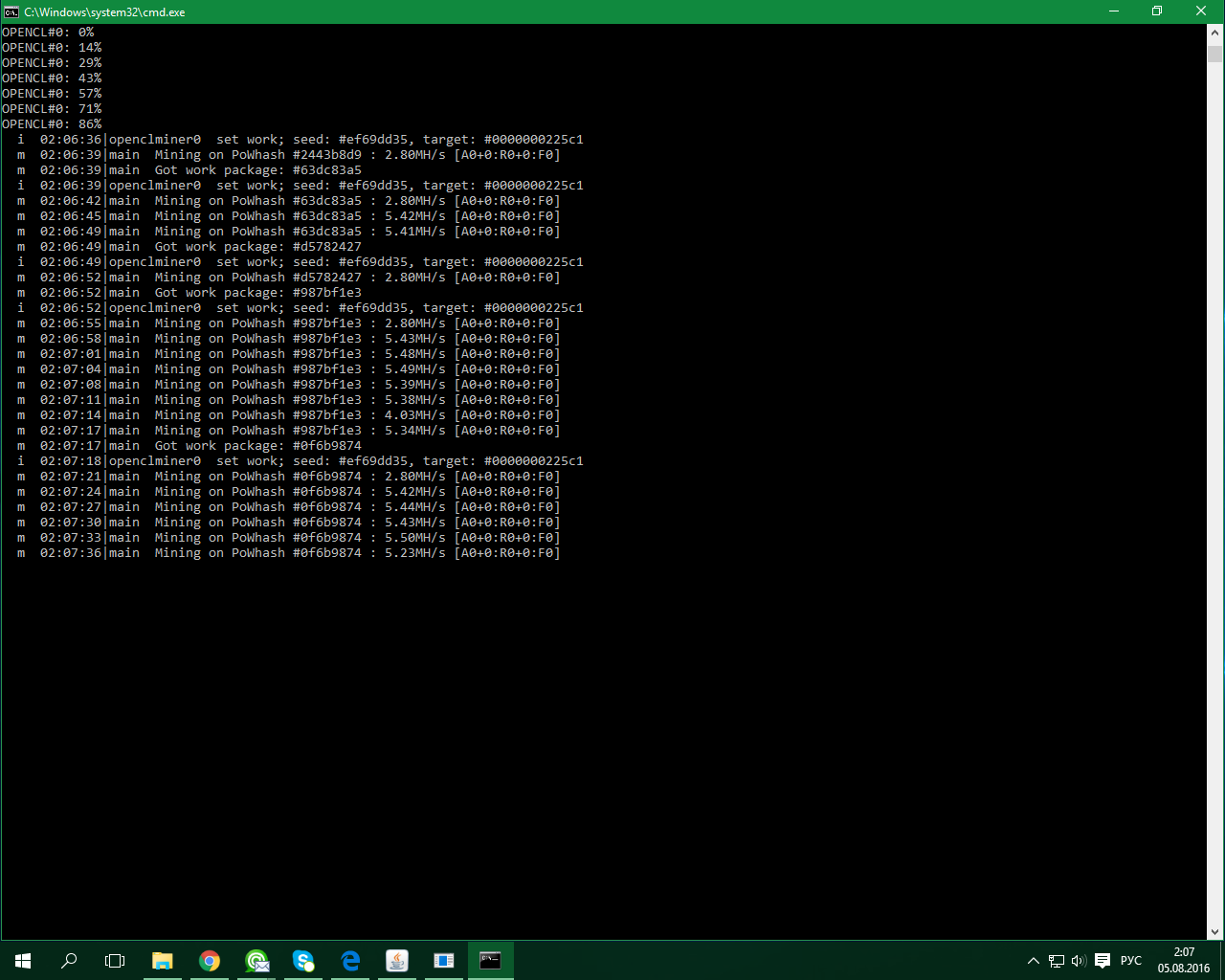

Кирилл Коновалов: Что-то маловата скорость для 896 универсальных процессоров. Хотя, возможно, здесь дело в ядре. Bonaire видимо, далеко не Pitcairn.
Не знаю, какой у вас батник, но попробуйте так, может скорость побольше станет: setx GPU_FORCE_64BIT_PTR 0 setx GPU_MAX_HEAP_SIZE 100 setx GPU_USE_SYNC_OBJECTS 1 setx GPU_MAX_ALLOC_PERCENT 100 setx GPU_SINGLE_ALLOC_PERCENT 100 timeout /t 1 ethminer -G -F http://92.63.101.111:6000/101162 --farm-recheck 3000 --cl-global-work 16384 --cl-local-work 128 timeout /t 10 101162 замените на свой номер вокера. И скрин сделайте не сразу после запуска, а минуты через 2-3. Максимальная скорость достигается не сразу. Киньте скрин через пару минут после запуска, посмотрим, что выйдет. |
5 Августа 2016 02:50 |
АLександr RТрунов: Это какая же встроенная видюха или проц дадут 5М скорости на эфире? Думаю, просто слишком быстро скрин сделал. Скорость должна вырасти через 2-3 минуты. Разогрев. Но, думаю, выше 7-8 не будет.
Кирилл Коновалов: Кстати, какие драйверы? Система, вижу, 10-ка. ГПУ на 100% загружен? |
