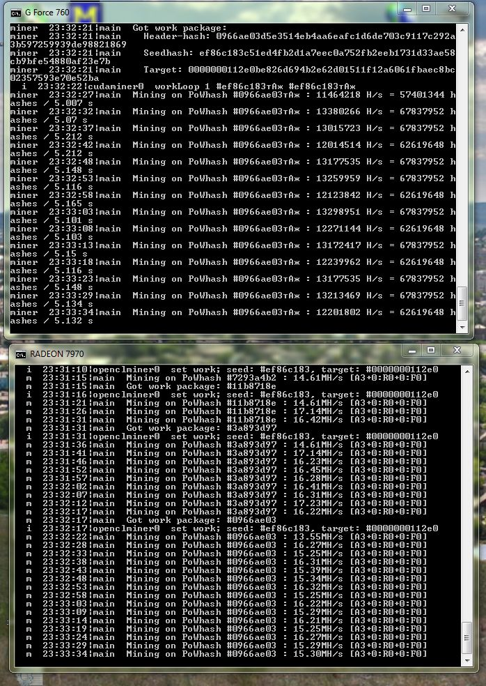

like like: Я уже писал, что каждое увеличение DAG, которое происходит каждые 5 суток, вызывает падение скорости. Только на 200-й серии это происходит почему-то быстрее, чем на 300-й. Майнер тут ни причем. Это неизбежность, и нечего тут не поделаешь.
При всем уважении к Вашему опыту скажу противоположенное. На разгон ставил только ради эксперимента. Как выше замечено - прирост мизерный, а были случаи вылета. По этому постоянно у меня по дефолту. Снова майнить (был большой перерыв) на этом сайте начал в конце весны. Уже прошло 3мес. У меня ничего не поменялось. Скорость как была что на жирафе что на радеоне - так и осталась. Единственное когда замечал сильное падение (в два раза) когда переходил с консольного майнера на графический, так это у жирафа. Радеон как держал на консоли так и держал на ГУИ 15 мегахеш. А жираф падал с 12-14 до 5-7 мегахеш.
22 Августа 2016 23:51
АLександr RТрунов: Я говорю по собственному опыту: у меня каждые пять суток скорость на обоих видеокартах 270Х и 280Х уменьшается. К тому же в документации к майнеру сам разработчик предупредил, что с ростом DAG скорость на чипах АМД будет падать линейным способом, на НВИДИА не предсказуемым.
Могу предположить, что у вас не изменилась скорость возможно потому, что несколько месяцев назад она не была максимальной из-за настроек, майнера, драйверов, системы или еще чего.
Я еще заметил, что каждые 5 суток влияние настроек global-work и local-work на скорость все меньше и меньше...
P.S. 7970 пару месяцев назад должен быть давать 18-19М скорости.
Таки и я о чем!!! Где то в кустах в середине ветки я плакал что не дает корова молока! И не мог раздуплиться почему, хотя загрузка почти 99% Наверное в этом собака зарыта. Как у военных. Скрытые резервы!))))
