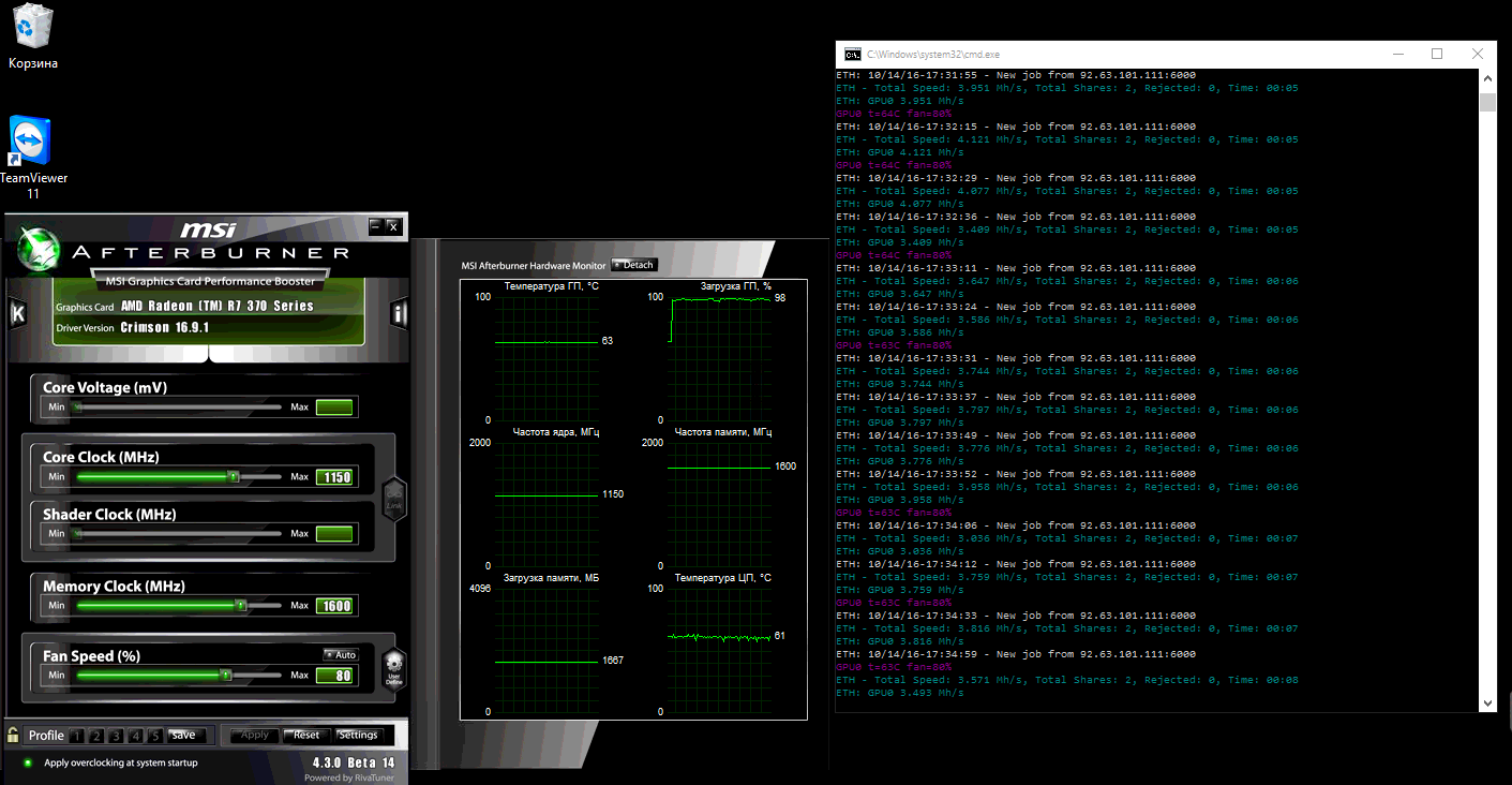

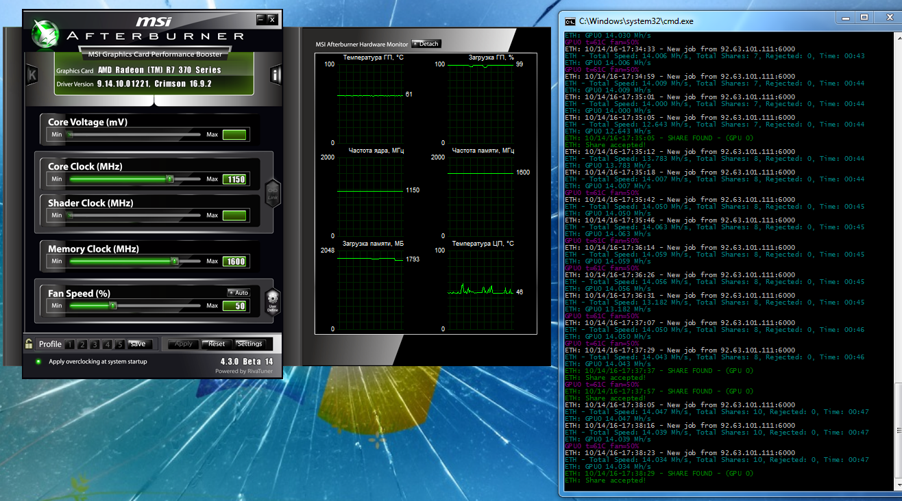

14 Октября 2016 15:37
хм, 370 на десятке просела. при перезапуске майнера норм, потом опять скорость резко падает.
На семерке работает ок
14 Октября 2016 16:13
Степан mrStep: на 10-ке только лира идет нормально эфир весь режется ага..

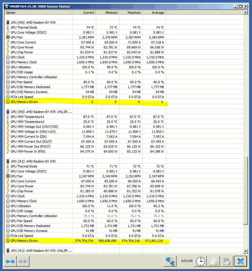

14 Октября 2016 18:09
Dmitriy A: Я бы не советовал этого делать. Все артисты, что правят тайминги на 400-й серии, рано или поздно столкнутся с тем, что их память начнёт чудить... Это только начало.
Производители уже протестили память перед выпуском на оптимальные тайминги. Естественно, при разгоне, тайминги увеличиваются из-за повышения частоты. Если оставлять тайминги на одном уровне при любом разгоне, память уже не всегда работает правильно. Для майнинга это не столь значительно - иногда решения неверные будут, но в работе обеспечены артефакты изображения в максимальной нагрузке. И неизвестно, чем рано или поздно это обернётся, хорошо, если ничем...
Правильно.
Поэтому рекомендую скачать программу HWInfo и при нагрузке смотреть ошибки в памяти.
Если ошибок ноль или они единичны, хешрейт стабилен - можно продолжать майнить.
Если ошибок много - тысячи, миллионы, то надо занижать частоту памяти до стабильного состояния.
Иначе память выйдет из строя достаточно быстро.
С утверждением, что производитель установил идеальные тайминги для карточек - не согласен.
Производитель прошивает биос, который использует среднюю температуру по палате, некие тайминги, с которыми будут карты работать беспроблемно при любых раскладах.
Но память от чипа к чипу отличается, также, как и процессоры, как и чипы видеокарт и т.д.
Поэтому в идеале, на каждую карту нужно подбирать свои тайминги и частоты.
В этом и есть смысл разгона.

14 Октября 2016 18:30
DRON Celofan писал(а):
Это серьезно?
Кто-то проводил исследование, или из разряда "рыба нашептала" :) ?
Т.е. с одной и той же карты на одном и том же компе в вин 7 х64 и вин 10 х64 хешрейт в одном и том же майнере с одними и теми же дровами будет выше?
Кто-то реально экспериментировал, или есть источники, где это описано?
так посмотри на скриншоты мои. на 10 скорость вообще никакая. Но это касается клеймора
в обычном случае разница в пределах погрешности
Если бы производитель изначально выставил идеальные настройки, не было бы смысла в разгоне.
Разгон, приводящий к повышению производительности возможен благодаря тому, что у производителя нет возможности протестировать каждый экземпляр и выставить для каждого оптимальные настройки. Потому он заведомо занижает, чтобы обеспечить гарантированную стабильность всей партии.
Так.
Это серьезно?
290 trix 32,7мх на 10ке
290 trix 32.7мх на 7 ке
возможно на других картах разница есть, но на этой нет точно!!

14 Октября 2016 18:54
как понимать такое?
на дефолтных настройках одна карта кажет 0, у второй же овер 500М сразу при запуске мониторинга
14 Октября 2016 19:04
Степан mrStep писал(а):
как понимать такое?
А вот тебе и действие таймингов памяти)))
Наверняка ж страп от 1500 частоты прошил? Или пошел еще дальше - прошил от 1325?
Или брал готовый биос чужой?
На второй карте память никчерту, надо тайминги повышать. Ставить страп от 1625.
А на первой карте увеличивать частоту памяти, пока ошибки не начнут сыпаться, потом слегка занизить частоту до стабильного состояния и радоваться.
