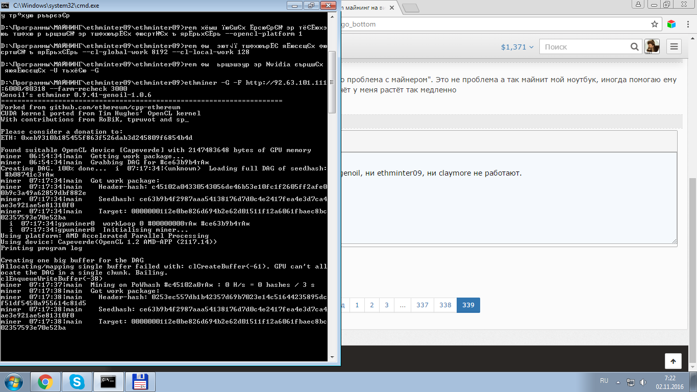

Народ помогите!
Ночью перестал работать майнер. Ни genoil, ни ethminter09, ни claymore не работают.
Dag-файл перезалил. Не помогло.
2 Ноября 2016 07:51
- Удалите ДАГ;
- Увеличьте файл подкачки (виртуальную память) до 16 Гб;
- Проверьте наличие свободного места на С:\
2 Ноября 2016 09:42
мой ethminer-0.9.41-genoil-1.1.6-pre выдает 0 MH/s так понимаю проблема не только у меня . Даг-файл отсутствует в папке Ethash . файл подкачки 16Гб ,свободного места на диске С полно .Так все таки , как исправить ?

2 Ноября 2016 11:24
Переехал с версии 1.1.1 на 1.1.7 и все заработало. Правда перед этим выключил питание тумблером -)). Не знаю, что из этого помогло.

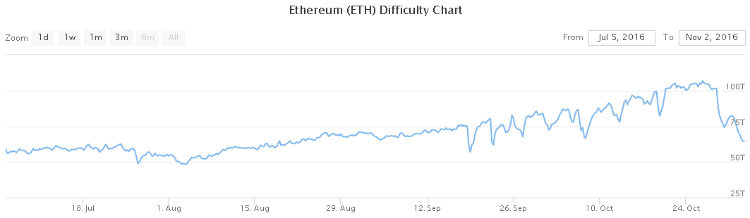

2 Ноября 2016 19:16
Хорошие новости, сложность сети сильно упала, курс пытается отрасти.
Как видим курс эфира ходит в диапазоне 10-14, нижнюю границу потрогали и должны пойти вверх. Если бы нижнюю границу пробили, пошли бы к 7, а поскольку на пробили на много вероятней что пойдём к 14, где-то на 13 попробуем поменять. В пятницу постараюсь вывести текущую стоимость решения.
