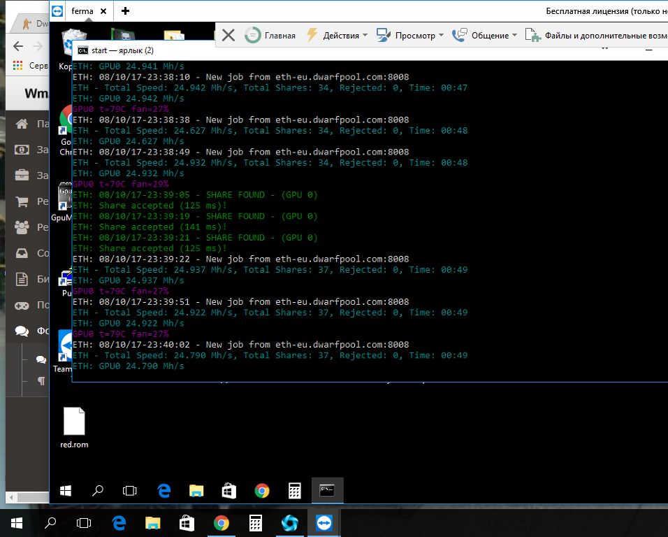

Сергей И: Биос с такой же карты, с родным проблема.
10 Августа 2017 23:00
ну мне кажется что продал он те карту именно по-тому что у него ее не приняли по гарантии...
10 Августа 2017 23:05
Сергей И: я у него 7 шт купил, 6 из них работают без проблем
10 Августа 2017 23:32
м
пробуй родной https://www.techpowerup.com/vgabios/?architecture=&manufacturer=Powercolor&model=RX+480&interface=&memType=&memSize=8192&since=
10 Августа 2017 23:35
Rex R: Он там уже смотрел. Читай выше. Я его посылал туда уже.
10 Августа 2017 23:46
Виктор Т: Память 1898 (в стоке 2000), тайминги 1750
почти час, полет нормальный)))
Видимо что-то с памятью, на заниженной частоте работает нормально. Начнет глючить, может тогда и в играх покажет.
10 Августа 2017 23:52
у меня бублик нормально. а вот 3dmark vantage на extrim отваливалась или артефакты сыпала. пробуй марк погонять.
10 Августа 2017 23:56
Igor G: Дык скорость ниже ш... Я бы по гарантии пытался поменять. Вшил бы оригинальный биос. И отнёс бы в сервис. Майнинг на стоковых частотах виснет?
11 Августа 2017 00:10
Да, в стоке на родном биосе, 2-3 решения, черный экран и перезагрузка только с кнопки ресет, на кнопку выкл не реагирует. А по гарантии сказать нечего, она ведь работает)))
Для навороченной игры, что бы нагрузить эту карту, нужен проц хороший, а у меня даже i 3 го нет
Виктор Т: а скорость 3 мх, разница не большая, чуток погоняю, потом посмотрю))
11 Августа 2017 00:29
Igor G: А если им в сервисе майнинг и показать? С родным биосом без рагона карта должна нормально майнить. А она комп вешает намертво. Что они на это ответят? Ведь нигде не сказано, что карта обязана выполнять всё, кроме майнинга... Похоже, память попалась некачественная...
