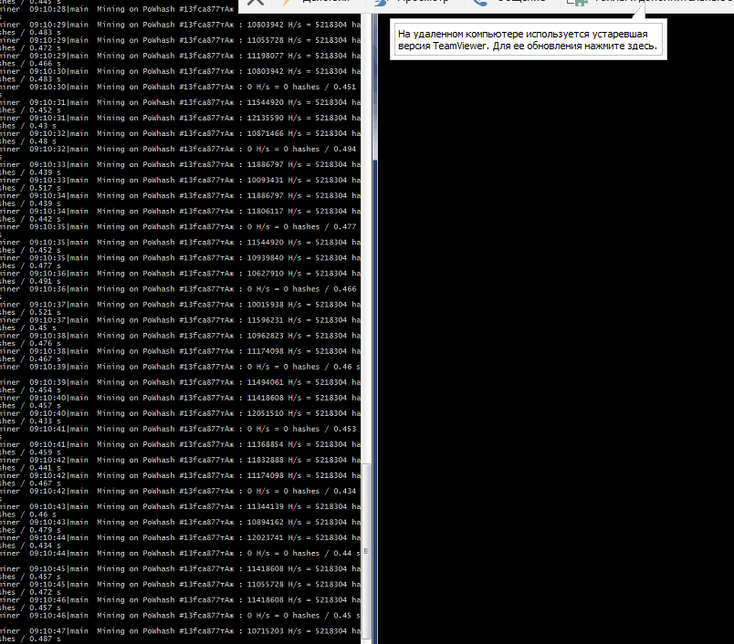

Demo Demo: По поводу одновременной работы и майнинга:
Подключайте монитор к Жифорсу и не мучайтесь. Просто уменьшайте параметры --cl-global-work и --cl-local-work пока работать не станет комфортно. Сделайте два батника. В одном, например, --cl-global-work 8192 --cl-local-work 128 - будет и майнить, и нормально можно работать и видео смотреть. В другом ваши параметры, когда ничего не делаете за компом, бросаете его пусть майнит на максимальную скорость. Когда нужно поиграть, просто вырубаете майнинг. Разница в скорости между --cl-global-work 8192 --cl-local-work 128 и --cl-global-work 20384 --cl-local-work 256 всего пару-тройку мегахешей. Если при --cl-global-work 8192 --cl-local-work 128 всё же работать не комфортно, то --cl-global-work 8192 --cl-local-work 64. Максимальные параметры, при которых можно работать, зависят от конкретной видеокарты. По поводу нулей в строках я уже устал одно и тоже писать. Может надо куда-то закрепить это? Повторюсь: Нули в строках скорости при майнинге означают, что за данный промежуток времени, который устанавливается параметром --farm-recheck и по-умолчанию равный 500 (500 мс или 0,5 сек), ГПУ не успел обработать рабочий блок. Это значит, что результаты его обработки попадут в следующий промежуток, то есть в слудующую строку, и если в следующий промежуток времени будет закончена обработка предыдущего блока и следующего, то скорость будет чуть ли не двойная. Именно поэтому при маленьком --farm-recheck (а тут многие и 200, и 300 используют вместо 500 дефолтных) часто проскакивают нули и строки с большой разницей в скорости. Скорость майнинга от выводимых в строках нулей или других цифр, а также от параметра --farm-recheck не зависит! Это просто вывод результатов с учетом заданного промежутка времени. Таким образом, чтобы увидеть более реальные цифры скорости майна, просто увеличьте параметр --farm-recheck, скажем, до 3000 или 5000, тогда строки будут содержать среднюю скорость майна, но выскакивать реже. А оптимальные параметры для каждой видеокарты... Тут всё просто, чем больше параметры --cl-global-work --cl-local-work, тем больше скорость, хоть и прибавляется она не очень сильно, но увеличивается нагрузка на ГПУ. Если хотите выжимать из ГПУ все соки, увеличивайте эти параметры, пока видеодрайвер не станет выбивать, вот вам и оптимальные параметры. Другое дело, что, возможно, и износ ГПУ вырастает... Я сначала заморачивался по максимуму выжимать скорость, потом подумал и понял, нафиг надо... Пару мегахешей всего одно-два решения в час, овчинка не стоит выделки. |

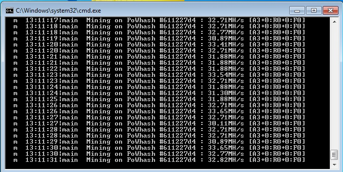

19 Мая 2016 12:58 |
Для эфирки обновился майнер . Модераторы - можете прикрутить на первую страницу. Потестил его - прироста скорости на HD7950 не наблюдаю, но лог выводит приятней глазу - не полными цифрами, а округленными в мегахэши.
19 Мая 2016 13:18 |
Alex Sharpe писал(а): прикрутил себе:) прироста не вижу тоже, но лог глаз радует. палец вверх поставил!

Demo Demo: Тормоза из-за нагрузки на ГПУ возникают не только из-за --cl-local-work, а из-за размера рабочего блока, который вычисляется так:
Work Unit (WU) = --cl-global-work x --cl-local-work. То есть, от обоих цифр зависят тормоза, говоря по-простому. Оставив global высоким, уменьшая local, например --cl-global-work 16384 --cl-local-work 64 - рабочий блок всё равно остаётся большим. Я же приводил нормальные цифры: --cl-global-work 8192 --cl-local-work 64 - нормально можно работать в браузере и смотреть видео. Если тормозит, то --cl-global-work 4096 --cl-local-work 64 - это кстати, значения майнера по-умолчанию. По поводу команды --list-devices - там не оптимальные параметры показываются, а максимальные. 1024 выскочило для интегрированной видюхи. На Intel HD графике показывает максимальный cl-local-work 1024. Хоть и не майнит на нём. Видимо там что-то вроде эмуляции OpenCL. Майнер видит поддержку на Intel HD, но не майнит. Кстати, попробуйте на CUDA, там может быть тормозов меньше будет. |
