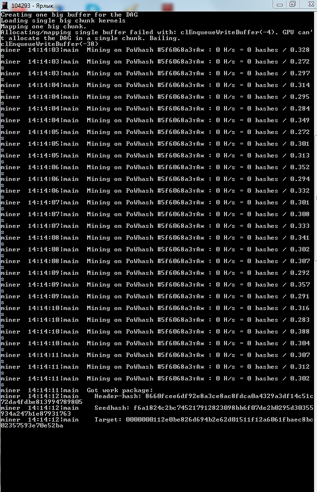

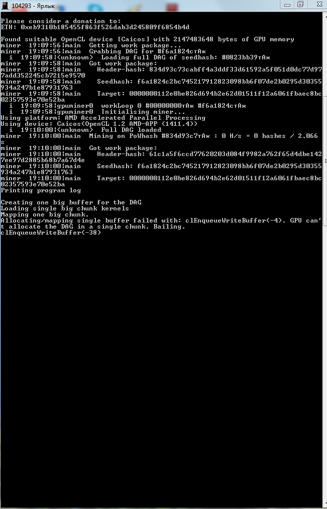

Александр Адоськин: Карта слабая. Батник какой используете?

Виктор Тарасов:
Setx GPU_FORCE_64BIT_PTR 0 Setx GPU_MAX_HEAP_SIZE 100 Setx GPU_USE_SYNC_OBJECTS 1 SETx GPU_SINGLE_ALLOC_PERCENT 100 timeout /t 1 rem вместо 101162 ваш логин для майнинга, это не номер аккаунта, логин для майнинга можно получить в разделе Майнинг вашего аккаунта rem если хотите работать на встроеном видео а майнить на видеокарте добавьте к параметрам --opencl-platform 1 rem для новых видеокарт пробуйте добавить к параметрам --cl-global-work 16384 --cl-local-work 256 rem для майнинга на Nvidia укажите попробуйте -U вместо -G ethminer -G -F http://92.63.101.111:6000/104293 --farm-recheck 200 timeout /t 10 |

27 Мая 2016 16:10 |
Александр Адоськин: Попробуйте так:
Setx GPU_FORCE_64BIT_PTR 0 Setx GPU_MAX_HEAP_SIZE 100 Setx GPU_USE_SYNC_OBJECTS 1 SETx GPU_SINGLE_ALLOC_PERCENT 100 timeout /t 1 rem вместо 101162 ваш логин для майнинга, это не номер аккаунта, логин для майнинга можно получить в разделе Майнинг вашего аккаунта rem если хотите работать на встроеном видео а майнить на видеокарте добавьте к параметрам --opencl-platform 1 rem для новых видеокарт пробуйте добавить к параметрам --cl-global-work 16384 --cl-local-work 256 rem для майнинга на Nvidia укажите попробуйте -U вместо -G ethminer -G -F http://92.63.101.111:6000/104293 --farm-recheck 2000 --cl-global-work 2048 --cl-local-work 64 timeout /t 10 |
