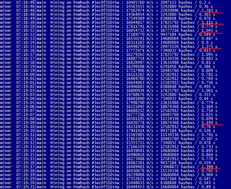

Виктор Тарасов писал(а): Легко, все зависит от майнера, так майнер с DAG файлом проседает, если есть нагрузка CPU больше 60%. До обновления майнера с DAG файлом, тестил такой конфиг: start "WMZona" /REALTIME ethminer -G -F http://92.63.101.111:6000/101783 --farm-recheck 1000 --cl-global-work 65536 --cl-local-work 64 Равносильно если запустить: start "WMZona" /REALTIME ethminer -G -F http://92.63.101.111:6000/101783 --farm-recheck 1000 --cl-global-work 20384 --cl-local-work 256 Компьютер начинает подергивается с цифрами чехарда, в итоге куйня полная. По мне если просадки и прочая лабудень, не надо пытаться из воздуха ставить завышенные и не понятные цифры, больше потеряешь на иллюзии, что проскочит большая циферка, не обращая внимание на глюки и лаги... Это как папку пытаться рассортировать с 500.000ми файлов под виндой :)) Мало выделишь, вроде быстро и лень по несколько раз возвращаться за новой порцией, а много выделишь и начинается: explorer задумался и не думает возвращаться из нирваны, ну или вернется в начале быстро пару раз, а на 10-20 операции все равно в нирване весит, гораздо дольше нежели делать маленькими порциями... |

Igor M писал(а): А зачем вам обновление окна по 5 раз в секунду? Это у вас комп не справляется так часто строчки выводить. Поставьте 5000 или даже 10000, и будете наблюдать округлённые значения за 5-10 секунд работы. |
3 Июня 2016 08:10 |
Бабур Скряга писал(а): 1. 200 это рекомендуемый параметр. 2. компьютер справляется. 3. раньше все работало... |
3 Июня 2016 09:10 |
То есть --farm-recheck можно любой ставить на свое усмотрение и это не повлияет на количество решух?
3 Июня 2016 09:30 |
Тимур Говоров: именно так, ет просто время обновления вывода информации в окно майнера, если его удалить то будет по умолчанию 0,5 сек

Igor M: Кем это рекомендованный? По-умолчанию --farm-rechek равен 500. Я бы рекомендовал как-минимум 1000 (1с), а лучше выше.
Параметр не влияет на скорость никаким образом. Он только влияет на промежуток времени, через который майнер обновляет информацию на экране. |
