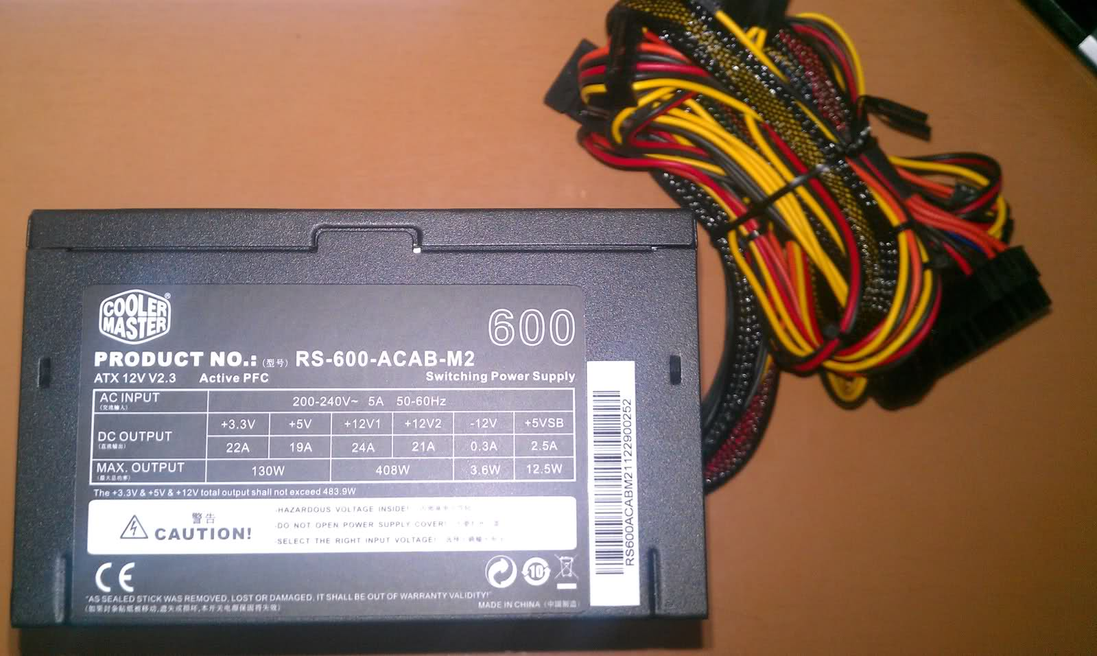

В общем я когда покупал железо то не обратил внимание на БП ибо доверял продавцу пушо мой знакомый,он сказал што 600W я вот только што погуглил и оказалось што у меня он 550W ...вот посмотрите Хз качественные такие или нет...Вроде как бы должно хватит но запас минимальный...Если посадить на него этих две карты и использовать сугубо для серфинга и майнинга то нормас или нужно будет мощнее...
5 Июня 2016 14:29
Тимур Говоров: 318Вт для двух 270Х как раз.У меня 460Вт Cooler Master тоже 318Вт - работает 8 лет))))Для двух 280 будет мало 318Вт

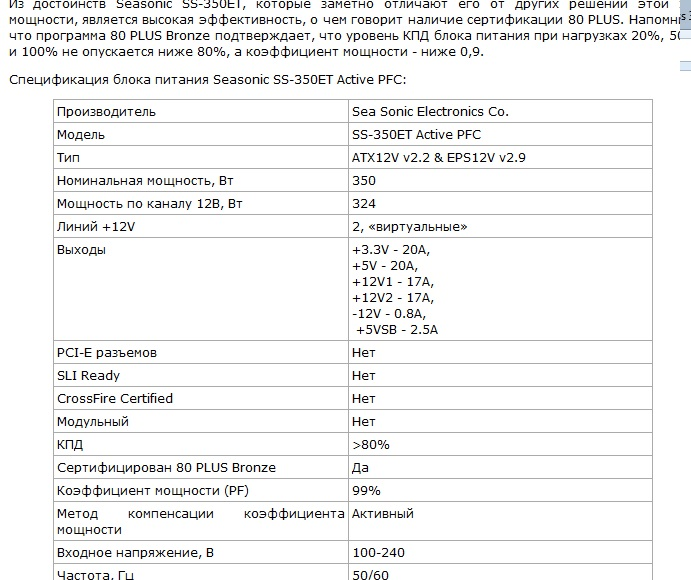

flayen Передерий писал(а):
у меня стоит сиасоник ss350et 350 ватт , у него по линии 12 400 ват тянет спокойно 7950 в разгоне... поддерживаю линия 12в самая важная
Вы что путаете 12В 400Вт на 350ом блоке

Тимур Говоров:Боюсь, что для двух 280Х вашего блока будет недостаточно. 318Вт по 12Вт маловато.
5 Июня 2016 14:46
Большое спасибо ВСЕМ!!! :)) Буду тогда брать новый БП :))

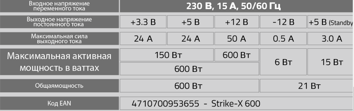

Подскажите пожалуйста, Аэрокул страйк х-600Вт
этого бп хватит для 7850 и р7 370?

Руслан Гур: Хватит даже на 2 7850 и 2 370. У них у двоих потребление около 300Вт в сумме. Хороший БП - 600Вт, и по +12В 600Вт, вот это я понимаю БП.
5 Июня 2016 15:46
Руслан Гур: немного не понятно.Общая мощность 600 и на 12в 600.А как же 150Вт на 5 и 3.3В.Китаем попахивает.
5 Июня 2016 15:56
Виктор Тарасов: вот здесь более правдоподобно
5 Июня 2016 15:58
Юрий Иванов: сумма мощностей 600Вт.Сумма всех веток питания 600Вт
пропиши ы гугле и посмотри тесты на нем gtx 580 даже гоняли
5 Июня 2016 16:29
читай
http://ru.gecid.com/power/seasonic_ss-350et/?s=all
5 Июня 2016 16:31
5 Июня 2016 16:32
так что 400 или нет????
5 Июня 2016 16:58
flayen Передерий: мощность по каналу 12в - 324 Вт.Черным по белому написано)И не нужно думать что на эту мощность можно грузить круглые сутки .Запас нужен

Нет, всё там правильно. У меня на БП ChiefTec тоже наподобие такого, у меня максимальная мощность 700Вт, по +12В - 648Вт, и по другим 130Вт и 25Вт.
Там дело в том, что максимальная нагрузка составляет 600Вт, но это не значит, что она должна равняться суммам максимумов по всем напряжениям. 600Вт по +12В говорит о том, что БП может всю свою мощность направить на +12В. То есть максимальная складывается из разных вариантов по напряжениям, где максимумы свои.
Кстати, нужно не забывать, что современные ЦПУ тоже питаются от +12В. Так что про его мощность в нагрузке тоже не надо забывать.
5 Июня 2016 18:10
Виктор Тарасов: дело в том что в блоке стоит импульсный трансформатор и два ключевых транзистора.В основном размер трансформатора и толщина меди обмотки определяют суммарную мощность.Конечно если повесить 150вт и 600вт одновременно то явно не выдержит нагрузку.А если использовать блок в качестве 12в для карт возможно и вытянит.Я всегда меряю напряжения при нагрузке .Тем самым определяю реальные просадки и мощность.Некоторые блоки по 500 Вт при нагрузке 100Вт давали просадку до 10.8В. Поэтому не доверяю неизвестным фирмам
5 Июня 2016 19:14
Юрий Иванов: Если повесить 150Вт на +3В и +5В, то на +12В останется 450Вт. Вот и вся суть. Если повесить 150Вт и 600Вт, конечно БП не вытянет. Всё верно есть общая мощность, а потом есть несколько цепей в зависимости от выходного напряжения. Суммарная мощность больше не получится, но по отдельной цепи можно и всю мощность отдать.
