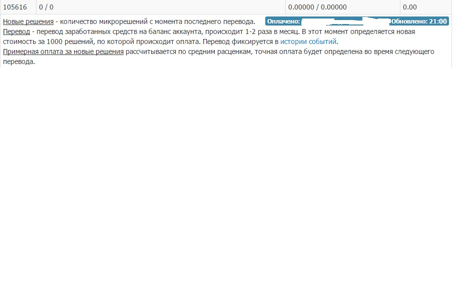

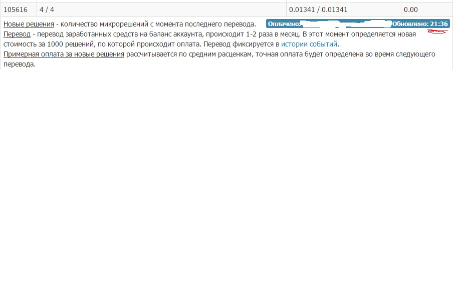

так в том-то и дело 6 решение найдено в 21:32, ждал до 21:36 пока в статистике обновилась информация, вот она обновилась и опа решения 4- ре, в любом случае продолжу наблюдение, что покажет на протяжении всего времени, а там видно будет

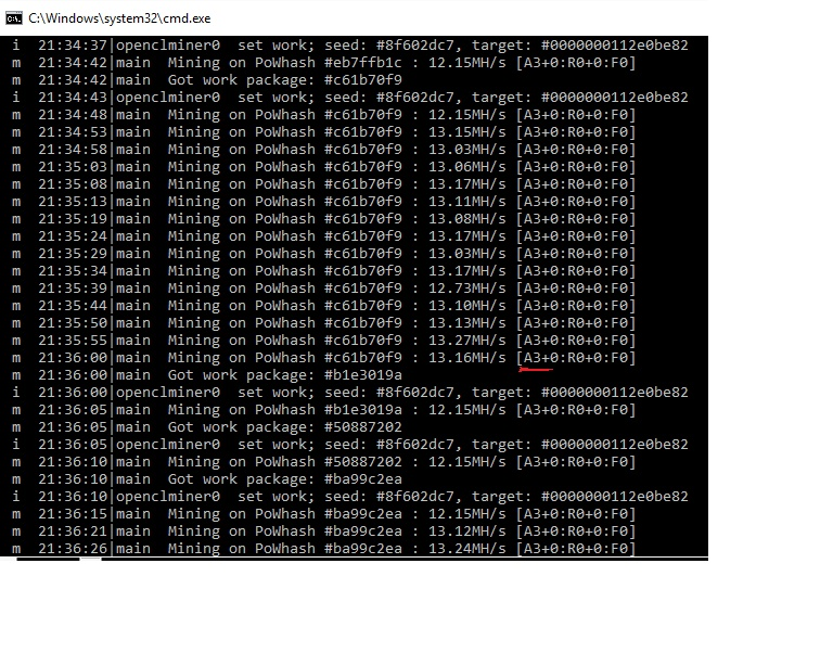

Alexei Shnurov: Где? Последние скрины вижу, где в майнере А3, а решений 4.

Виктор Тарасов писал(а): ну так а что не так??? в майнере А3*2=6решений в стате было 4 решения что я не то написал? сейчас все правильно показывает как и в майнере так и в статистике, единственное что не могу понять, так это в стате показывает 105616 16 / 18 18 на текущий момент правильно, но 16 за последний час - не правильно, так как по майнеру за последний час только 12, 16 стало за 1,5часа, откуда ото берет эту цифру??? |

разобрался, 16 это спустя час от времени последней проверки статистики, ну тогда вопросов пока нет
