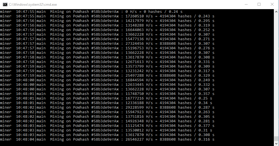

Mining on PoWhash #ed31c3a7тАж : 15518350 H/s = 156549120 hashes / 10.088 s получается у меня 15 mh/s как то слабовато для asus strix r9 380x 4gb, вроде должно быть около 20 mh/s если судить по таблице. Что можно предпринять? настройки сейчас вот такие, как рекомендовано в шапке темы : ethminer -t 1 -G -F http://92.63.101.111:6000/106205 --farm-recheck 200 --cl-global-work 16384 --cl-local-work 256 |
11 Июля 2016 12:13 |
crazy Psih писал(а): Поставь --cl-global-work 20384, посмотришь что получится! |
11 Июля 2016 12:22 |
Илья Веселков: --farm-recheck 10000 --cl-global-work 20384 --cl-local-work 256
вроде как тоже самое Mining on PoWhash #39e20f11тАж : 15510662 H/s = 156549120 hashes / 10.093 s |
11 Июля 2016 12:40 |
1. Поставить винду - 7 2. поставить дрова - 5.12 3. разогнать карту |
11 Июля 2016 13:33 |
Александр polaris: Спасибо, нужно поробовать! У меня ещё вопрос, я вчера установил gtx 560 ti как основную для винды, а на втором слоте r9 380x поставил чтобы манить, не ошибкой ли было так делать и работаю ли драйвера если я их устанавливаю на r9 380 если уже стоят дрова для nvidia?
11 Июля 2016 13:39 |
винда 8. дрова 15.12,
настройки для одной карточки именно вашей выдает около 20,5 mhs ethminer -G -F http://92.63.101.111:6000/103661 --farm-recheck 5000 --cl-global-work 16384 --cl-local-work 64 вот так около 20,9 mhs ethminer -G -F http://92.63.101.111:6000/103661 --farm-recheck 5000 --cl-global-work 16384 --cl-local-work 128 только у меня сапфир. насколько помню частота ГП и памяти чуток больше чем у АСУС . может еще какие отличия, не помню. при локал ворк 256 у меня неверные решения начали сыпаться. а скорость увеличилась на пару десятых mhs. не стоит оно того.. и все примеры есть тут для этой карточки http://wmzona.com/gptr/avtoz/mining_calculator_sravnenie_videokart.php |
11 Июля 2016 14:25 |
Поставил 15.12 драйвера и сразу скорость поднялась до 19-20 mh/s !
Дмитрий Копоть: Большое спасибо! А как можно увидеть неверные решения? на http://wmzona.com/gptr/avtoz/mining_calculator_sravnenie_videokart.php пока что только одна r9 380x |
