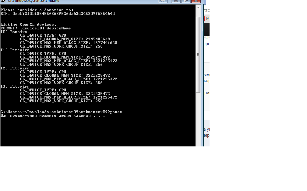

Подскажите, пожалуйста как вписать в батник разные конф. для разных карт (3*R7 370+1*R7 360)
1 Августа 2016 00:32 |
igor gricenko: А что вы разное для них хотите использовать? Разве что --cl-global-work и --cl-local-work. Так что у 370, что у 360 эти параметры одинаковые нормально работать будут.
А вообще, майнер эфира, насколько я знаю, не предусматривает разные параметры для каждой видеокарты. Если уж очень хочется, то придётся использовать два батника, в одном прописывать все карты с одними параметрами. А во 2-м карты с другими параметрами. Но не знаю, зачем вам это. |
1 Августа 2016 00:41 |
Виктор Тарасов: Я пробовал по отдельности запускать, получилось, что 370-е --cl-global-work 14360, а 360- --cl-global-work 8360. сейчас они вместе и как выбрать оптимальные настройки не знаю. мне кажется, что скорость должна быть немного больше.
1 Августа 2016 00:48 |
igor gricenko: Как скорость определяете? Просто по строкам в майнере? Тогда увеличьте --farm-recheck хотя бы до 5000, чтобы более среднюю скорость видеть. И не забывайте о том, что майнер выходит на максимальную скорость только через пару-тройку минут.
Ставьте 14360 и не заморачивайтесь. А ежели хочется, то ну;но знать в каком порядке видюхи у вас стоят. Скиньте скрин результата запуска ethminer.exe -G --list-devices |
1 Августа 2016 01:02 |
Виктор Тарасов писал(а): просто на 360-й на 14360 первые 2-3 строки начинались с 0, а сейчас не понятно |
1 Августа 2016 01:07 |
igor gricenko писал(а): скорость вроде поднялась, а кол-во решений раньше на разных машинах было около 200/ч, а сейчас 140 Ну, может погонять подольше? |
1 Августа 2016 01:20 |
1 Августа 2016 01:21 |
1 Августа 2016 01:37 |
igor gricenko: Да, не волнуйся, так у всех показывает. Видимо, не каждое приложение видит больше 3Gb видеопамяти.
В общем, для запуска 360-й используй батник, где в конце строки запуска майнера допиши --opencl-devices 0 А для запуска 3-х 370-х используй 2-й батник, где допиши --opencl-devices 1, 2, 3 А то, что строчки начинаются с 0, это из-за низкого --farm-recheck Эта опция управляет скоростью обновления информации на экране. Если стоит низкое значение, нули проскакивают, когда за промежуток обновления видеочип не успел обработать свой блок. Нули не означают, что карта не работала в данный момент, а всего лишь, что слишком низкий --farm-recheck При увеличении --cl-global-work и --cl-local-work увеличивается размер блока за раз обрабатываемого видеочипом, вот поэтому при неизменном farm-recheck при увеличении блока начинают появляться нули. Вообще, нужно было привязать farm-recheck к размеру блока, то есть, если увеличиваешь global и local, то нужно увеличивать и farm-recheck. |
1 Августа 2016 02:03 |
Виктор Тарасов: Спасибо, буду эксперементировать
1 Августа 2016 02:05 |
Виктор Тарасов: А в разных батниках логин один писать, или лучше разные?
1 Августа 2016 03:25 |
igor gricenko: Лучше разные, мало ли...

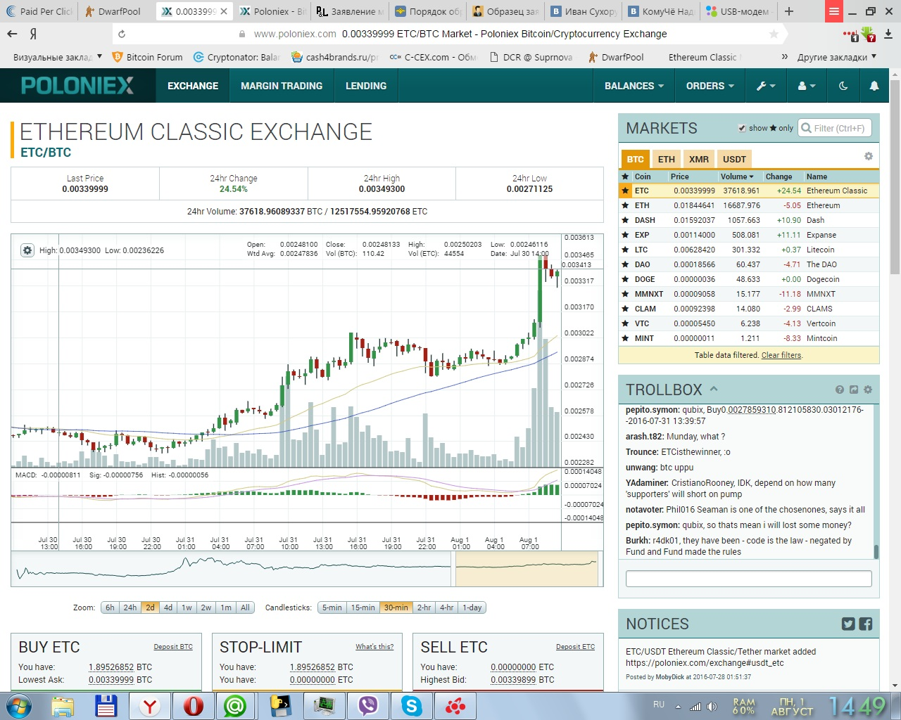

Valera M писал(а): Сейчас мы майним эфир класик, за последние несколько часов он достаточно сильно скакнул вверх, похоже инвесторы засуетились на фоне падения простого эфира и биткоина и мы этим воспользовались. |
