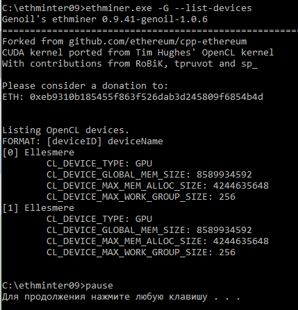

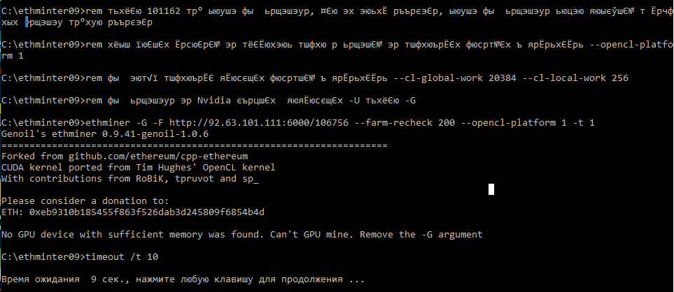

Добрый день, подскажите в чем проблема:
имеется две rx480, при попытках запустить обе при первых решениях компьютер уходит в перезагрузку.
запускаю с параметрами:
ethminer -G -F http://92.63.101.111:6000/106756 --farm-recheck 200
либо с этими:
ethminer -G -F http://92.63.101.111:6000/106756 --farm-recheck 200 -t 2
Если запускать только одну основную, то нормально работает.
(ethminer -G -F http://92.63.101.111:6000/106756 --farm-recheck 200 --opencl-platform 0 -t 1)
Когда пытаюсь запустить только вторую получаю ошибку вида:
(ethminer -G -F http://92.63.101.111:6000/106756 --farm-recheck 200 --opencl-platform 1 -t 1)
При этом сам майнер вроде обе карты видит:
Операционка Windows 10
Драйвера 16.8.1 (пробовал ставить 15.12 - они не увидели видеокарту)
Видеокарты в паре в играх нормально работают.

Сергей Сковпин: Судя по скриншоту, встроенной графики нет, поэтому, ставьте параметр --opencl-platform 0, либо вообще его уберите. Чтобы запустить отдельно первую карту, поставьте --opencl-device 0, чтобы вторую --opencl-device 1. Параметр -t, попробуйте вообще не ставить. Если компьютер перезагружается, это скорее всего конфликт между картами, пытающимися занять один и тот же ресурс при майнинге.

Вячеслав Каштальян: Встроенной действительно нет.
Первую карту отдельно запустить у меня получается, вторую нет. Если, запуская отдельно первую, убрать параметр -t то так же перезагружается.
Если есть конфликт видеокарт, не подскажите как его решить?

Сергей Сковпин: Если обе карты стоят в слотах, драйвера установились нормально на обе карты и Windows их воспринял, попробуйте запустить только вторую ethminer -G -F http://92.63.101.111:6000/106756 --farm-recheck 200 --opencl-platform 0 --opencl-device 1 -t 1, - если всё в порядке, вторая должна работать. Если вторая не будет работать отдельно, зайдите в "Разрешение экрана", или как там в Win 10 это называется, кнопка "Найти", подключить и расширить рабочий стол на обе карты.
PS: Предварительно, временно переключите монитор на вторую карту. И если ставили для игр перемычку CrossFire, то попробуйте её убрать.

Вячеслав Каштальян: большое спасибо, что откликнулись и помогаете решить проблему!
Строки:
ethminer -G -F http://92.63.101.111:6000/106756 --farm-recheck 200 --opencl-platform 0 --opencl-device 0 -t 1
запускают первую видеокарту.
Я из Владивостока и у меня уже двенадцатый час, утром на работу.
Завтра буду пробовать остальное предложенное Вами. Так же попробую на всякий случай сменить операционку, вдруг дело в криво установленных драйверах.
Так же попробовал запустить майнер Claymore на другом пуле. Проблема та же - он успешно определил две видеокарты, но при начале работы компьютер ушел в перезагрузку.
Пишите, если ещё будут идеи в чем может быть дело. Завтра всё буду перебирать.
По результату обязательно отпишусь, вдруг ещё кому поможет.

Сергей Сковпин:
у меня подобное было, 2х380х и встроенная есть, с такими настройками норм работают.
Setx GPU_FORCE_64BIT_PTR 0
Setx GPU_MAX_HEAP_SIZE 100
Setx GPU_USE_SYNC_OBJECTS 1
SETx GPU_SINGLE_ALLOC_PERCENT 100
ethminer -G --opencl-platform 1 -F http://92.63.101.111:6000/?????? --farm-recheck 200 --cl-local-work 128 --cl-global-work 8192
pause

Сергей Сковпин: ИМХО. Вы писали: "Видеокарты в паре в играх нормально работают.". Современные мощные игры во многом самодостаточны и не опираются на Windows, они заранее знают, что вторая карта может быть без монитора и нужна для CrossFire. Поэтому в играх у Вас всё в порядке. Программы майнеры и утилиты мониторинга и регулировки параметров карт очень короткие и во всём зависят от Windows, его сенсоров и драйверов. Windows первоначально настроен на конфигурацию "один экран" - тот, который подключен физически проводом, и сам не подключает виртуальные мониторы на добавленные карты. Это надо сделать самому. Поэтому Ваша фраза: ".....он (майнер) успешно определил две видеокарты, но при начале работы компьютер ушел в перезагрузку.", - означает, что только сам майнер увидел Ваши карты, но никак не означает, что в Windows установилась конфигурация "несколько экранов" с нахождением, подключением и расширением рабочего стола на виртуальные мониторы для всех видеокарт предназначенных для майнинга.
