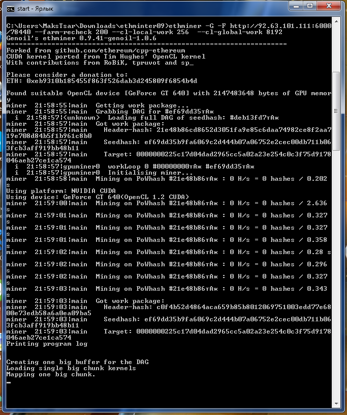

Подскажите в чем проблема?
Карта GT640, DAG загрузился полностью и все встало колом. При U вместо G майнер вылетает с ошибкой. Батник: setx GPU_FORCE_64BIT_PTR 0 setx GPU_MAX_HEAP_SIZE 100 setx GPU_USE_SYNC_OBJECTS 1 setx GPU_MAX_ALLOC_PERCENT 100 setx GPU_SINGLE_ALLOC_PERCENT 100 timeout /t 1 ethminer -G -F http://92.63.101.111:6000/78440 --farm-recheck 200 --cl-local-work 256 --cl-global-work 8192 timeout /t 10

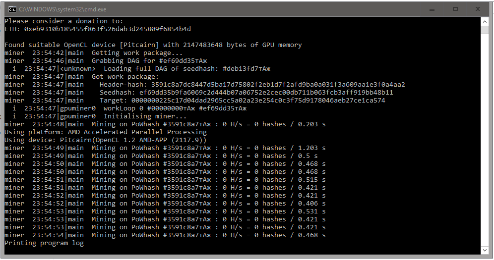

перестал работать скорость 0!! подскажите што делать ?

Виктор Габов писал(а): Какой майнер (версия) ? Судя по скрину что-то из старых версий. Перекачайте DAG файл или используйте майнер который загружает DAG файл сразу в память видеокарты (последняя версия 1.1.7) ссылка |

Maksim Tsaregradskiy: При U вместо G параметры должны быть --cuda-block-size 128 --cuda-grid-size 8192
это для карты Н-видеа |
