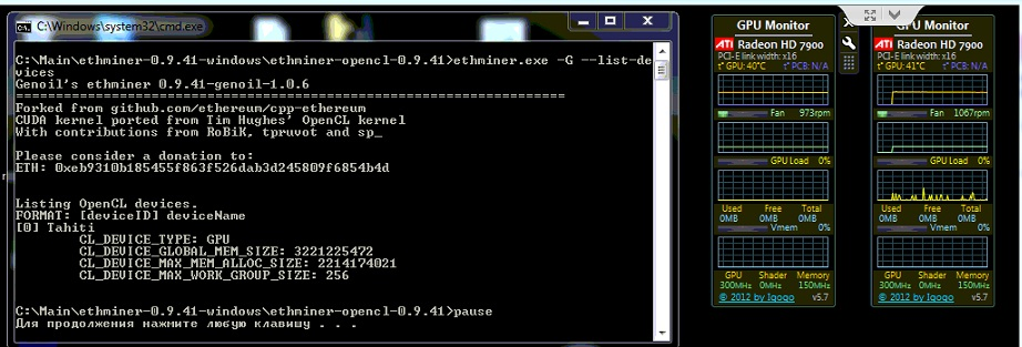

Кто подскажет... Есть две карты 7990 Power color и sapphire. Обе карты напрямую (в 16Х) майнят нормально. Задействованы оба GPU. А если посадить карты на USB разеры. То Power color майнит без изменений (два GPU), а sapphire задействует только 1 GPU. Второй видит но не задействует. Кто сталкивался? или sapphire принципиально на 1Х не хочет задействовать оба GPU

Дмитрий Сам: Может попробовать в батнике майнеру указать принудительно использовать все GPU?
Приведите скрин результата такого баника ethminer.exe -G --list-devices pause из папки с майнером. Попробую помочь принудительно указать все GPU. |

Дмитрий Сам: Во-первых майнер обновите до последней версии отсюда: https://github.com/Genoil/cpp-ethereum/tree/110/releases
Во 2-х: пробуйте такой вариант батника: setx GPU_FORCE_64BIT_PTR 0 setx GPU_MAX_HEAP_SIZE 100 setx GPU_USE_SYNC_OBJECTS 1 setx GPU_MAX_ALLOC_PERCENT 100 setx GPU_SINGLE_ALLOC_PERCENT 100 ethminer -G -F http://92.63.101.111:6000/99094 --farm-recheck 3000 --cl-global-work 16384 --cl-local-work 256 --opencl-platform 0 1 --opencl-devices 0 1 2 3 pause номер вокера поменяйте на свой Александр Богуславский: 2-я платворма из команды --opencl-platform 2 - это 3-я по счету. Счет с 0 начинается. |
