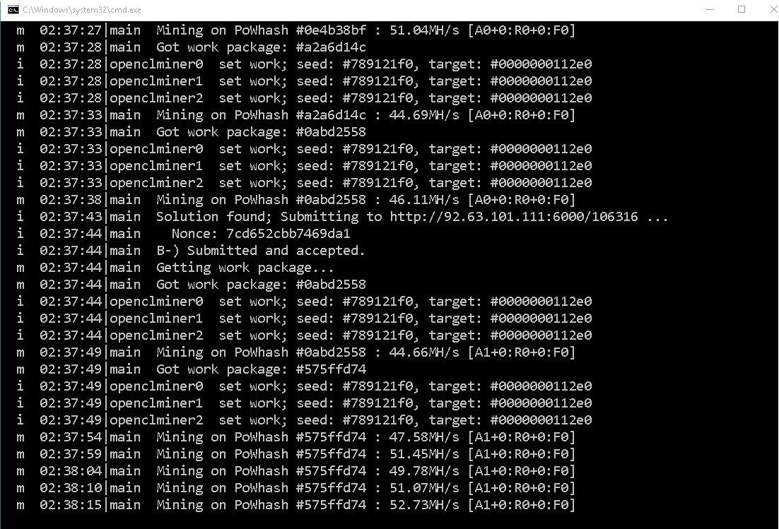

Народ нужна помощь:
Система W10, RX-480 - 3 штуки (рейзер оказался один дохлый (, а так бы поставил четыре)
Батник: setx GPU_FORCE_64BIT_PTR 0
ethminer -G -F http://92.63.101.111:6000/106316 --opencl-platform 1 --cl-global-work 28160 --cl-local-work 256 --farm-recheck 5000 -t 3
Кароче вопрос в том, что работают всего 2 карточки из 3-х, хотя майнер видит все карты.
Первую интеловскую отключил в диспетчере - результата не дало.

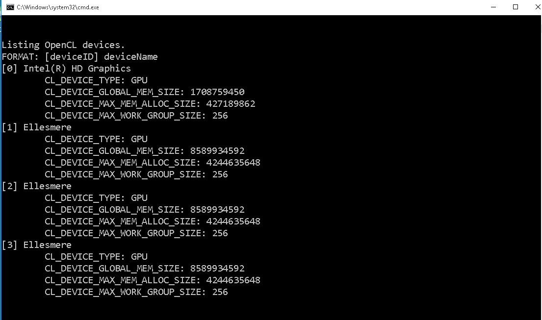

9 Сентября 2016 02:39
Вот так показывает.

Aleksey Korolev: Убери -t 3. Поставь --opencl-devices 1 2 3
Получится так:
ethminer -G -F http://92.63.101.111:6000/106316 --opencl-platform 1 --opencl-devices 1 2 3 --cl-global-work 28160 --cl-local-work 256 --farm-recheck 5000
А с чего взяли, что работают 2, а не 3?
Судя по скрину, вижу строки
openclminer0
openclminer1
openclminer2
Значит подключены все три видеокарты. Нагрузку на чипы смотрели?
