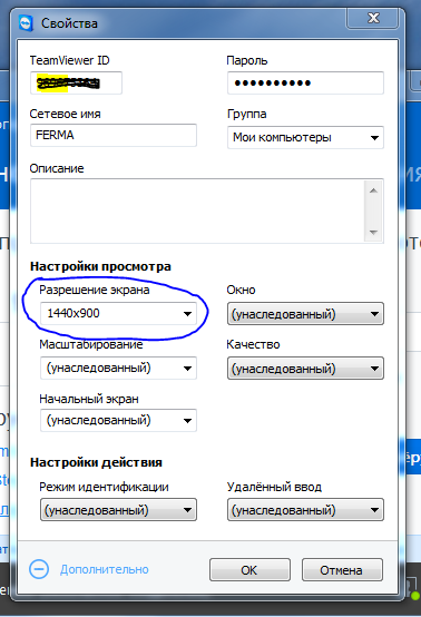

Да и еще маленький вопрос, отключил от дисплея и захожу по Team Viwer, а экранчик стал 640*480 и не меняется. Уж очень маленькое окошечко. Может кто сталкивался - как победить.

Aleksey Korolev: загрузить комп с подключенным монитором, после просто откинуть кабель

Aleksey Korolev: для разгона поюзай msi afterburner, предварительно поставив галочку "Расширить пределы для официального режима разгона"
В teamviewer укажи принудительно необходимое разрешение

При подключении к ферме и изменить разрешение не получается только 640*480 - другое не дает.

Данил Хандажевский:1702126 8 Сегодня в 18:19 0
а смысл, если мне нужно на балкон ферму тащить.

чтобы на рабочем столе зафиксировалось нужное разрешение.. хотя ты ж и так наверняка настраивал с подключенным моником
вот тебя что должно интересовать

Aleksey Korolev: подключение к удаленному рабочкму столу без теам не катит))
9 Сентября 2016 19:58
Владимир Меньшиков: кроме стандартной rdp бывает нужда подключаться не только из локалки, но и из вне. Это тяжко организовать, если у тебя нет статичного ip и уж тем более если ферма на 3г модеме
к тому же у меня через rdp управление частотами видяхи не заработало

3G роутер и на провода один раз настроил частоты и можно не смотреть теам по желанию)) + можно powerline применить)) счетчик и фильтра он не перепрыгивает))

Я данную фишку попробовал но ставь хоть какое разрешение оно все равно перепрыгивает 640*480. Даже одновременно выставляю 1024*768 и захожу с подключённым монитором всё ок, а вот когда монитор отсоединяю изображение сразу становится 640*480
