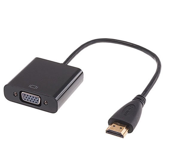

Aleksey Korolev: около сотни страниц назад я поднимал эту проблему, знающие люди откликнулись и посоветовали активировать программную заглушку. Бился я с этим вопросом долгое время, в итоге программно победить R9 390 я не смог. Проблема была решена покупкой переходника hdmi-vga (он же является и эмулятором монитора). Цена вопроса 6$. Теперь у меня полноценно управляется даунвольт/разгон, и разрешение выставляется любое.
Да, и кстати, на днях собрал риг из 4-х 390. Заметил странную фишку - если не подключен монитор (или этот переходник) то упорно не видится одна из карт при старте винды. Мать гигабайт ga770-ud3 райзеры юсб с доп питанием БП 1000W+850W. Кто сталкивался с подобным? Может в биосе что-то накрутить? |

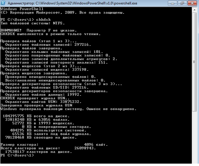

Юрий Кичапин: Продолжай дальше, ошибки проверил, теперь в безопасном режиме перезагрузись, предварительно скачав Display Driver Uninstaller. Почисти им драйвер AMD в безопасном режиме. Потом перезагрузись в обычном. Скачай драйвер заново 15.12. Инсталлятор запускай с правами администратора.

Виктор Тарасов: спасибо большое за помощь! но помогло лишь возврат к вин10 , больше ничего!

Aleksey Korolev: около сотни страниц назад я поднимал эту проблему, знающие люди откликнулись и посоветовали активировать программную заглушку. Бился я с этим вопросом долгое время, в итоге программно победить R9 390 я не смог. Проблема была решена покупкой переходника hdmi-vga (он же является и эмулятором монитора). Цена вопроса 6$. Теперь у меня полноценно управляется даунвольт/разгон, и разрешение выставляется любое. Можешь написать марку переходника или как он выглядит (фото), а то производители не особо пишут что он еще и эмулятором является. Закажу на али сразу. |
11 Сентября 2016 15:32 |
Aleksey Korolev: Да, подтверждаю, нужно внешний вид и название. А то в магазинах вообще никто не слышал ни о каких заглушках и эмуляторах мониторов. Единственно, что они могут предложить - это КВМ, тот который переключает вывод на один монитор с разных видеокарт. Штука, конечно, удобная, но даже на пару мониторов стоит более 1,5к деревянных.

Юрий Кичапин: Ну, честно говоря, я даже рад. Только не обязательно было 10-ку ставить, можно было 8.1. Я сторонник перехода на новую ОС, так как, рано или поздно, это неизбежность. Удачи, и, если нужна будет помощь, обращайтесь.
