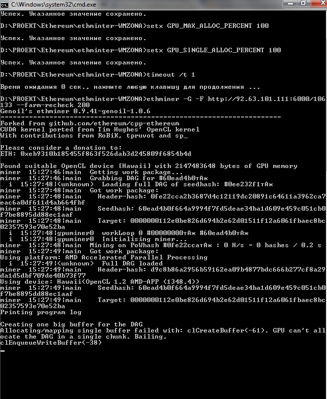

Алексей Николаев:перезапусти утилиту, проверь версию драйверов.
Нужно больше подробностей(ОС, версия драйвера,сколько ОЗУ и т.д.) Ниже цитирую рекомендации с сайта: Про ошибку "-38" написано в подробностях по эфиру. Распространённые проблемы с майнингом и их решение Creating one big buffer for the DAG Allocating/mapping single buffer failed with: clCreateBuffer(-61). GPU can’t allocate the DAG in a single chunk. Bailing. clEnqueueWriteBuffer(-38) 1. Попробуйте установить следующие параметры запуска (ПЗ*) setx GPU_FORCE_64BIT_PTR 0 setx GPU_MAX_HEAP_SIZE 100 setx GPU_USE_SYNC_OBJECTS 1 setx GPU_MAX_ALLOC_PERCENT 95 setx GPU_SINGLE_ALLOC_PERCENT 95 2. Для Windows 7/8 установите драйвер Catalyst 15.11.1 попробуйте как на стандартных параметрах для запуска так и на ПЗ* 3. Установите драйвер Catalyst версии 14.x попробуйте как на стандартных параметрах для запуска так и на ПЗ* |
14 Сентября 2016 15:45 |
Судя по скрину, памяти на твоей видяхе странное количество.
Майнер просто DAG файл не может разместить в памяти видеокарты. Видеокарта исправна? В играх артефактов нет? Еще такое бывает, когда системный диск забит, расчисть место, потом запускай |

Алексей Николаев:
Сделай скрин этой команды: ethminer.exe -G --list-devices pause |

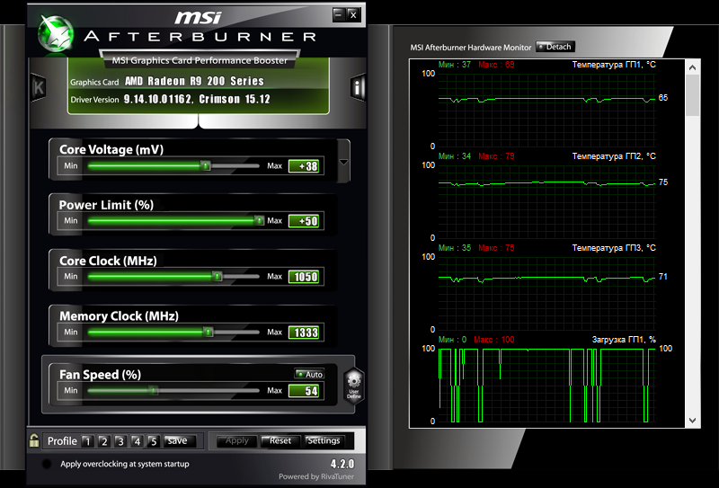

Владимир Борисов писал(а): Спасибо дружище большое! Мой "касяк" ;)! Оказалось дрова были виноваты, а я 2 день парюсь не мог понять, что не так... заработала дрова 16.7.3 поставил! Win-7x64. Карта АМД Radeon R9 290 series греется только сильно 91-94 градуса. |

Алексей Николаев: Майнишь на корпусном системнике(домашнем)(видеокарта закрыта в корпусе)?
14 Сентября 2016 19:34 |
одна видяха в закрытом корпусе не должна греться, достаточно вентиляторы в корпус поставить, повесить на 5В чтоб их было не слышно
14 Сентября 2016 19:38 |
Алексей Николаев писал(а): карта с турбиной референтная????? |
