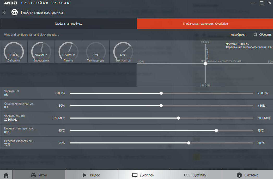

Владимир Борисов писал(а):
Мужчины, а кто какой утилитой смотрит температуру видяшки (сразу несколько видяшек)? Особенно интересует AMD.
Aida нормальная прога, все админы пользуются...
Но все, что проги показывают, еще не факт, что так и есть; нужно на прямую датчиком мерить и сравнивать...
ПЫСЫ: Снизил я температуру, но скорость упала в двое.
16 Сентября 2016 14:35
Алексей Николаев: Я там скрин выкинул, что проги не находят датчик GPU....
16 Сентября 2016 14:47
Так ты (ничего что на ты?) чем пользуешься? Tech Power? Попробуй Aidu, давно проверенная прога... Ну либо у тебя тупо датчик температуры накрылся, или его вообще нет, такое тоже не редкость... Так что нужно внешним термодатчиком, своим мерять...

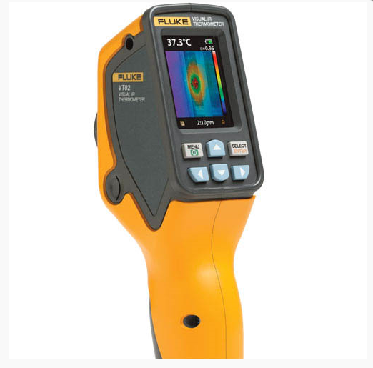

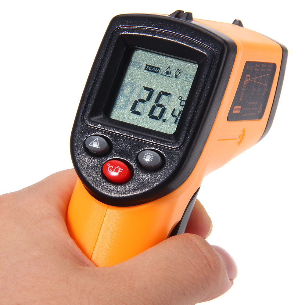

Алексей Николаев: Инфракрасный термометр подойдет? :) Или не?
16 Сентября 2016 15:54
Да не у тя он чет простоват ;) Галимый какой-то вот че надо брать )))
Тепловизор по цене компа... всего-то 30 К/р
Если серьезно, то можно за 1.5-2.5 руб. купить термодатчик, тем более грипп скоро и свою температуру можно мерять ))))

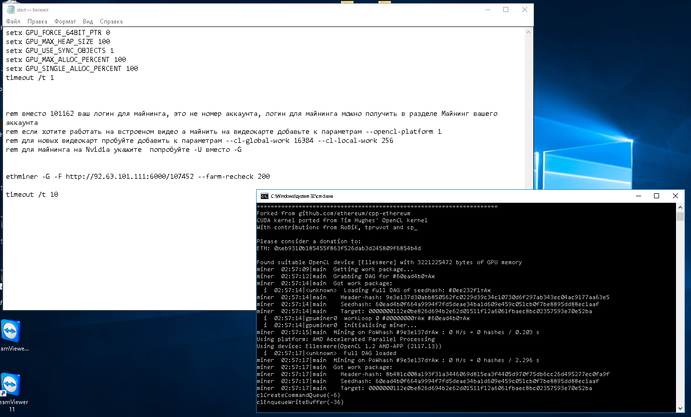

Михаил К: Я так майню радеон в pci 16 а нвидиа через рейзер но только вместе обе через -X не работают приходится два майнера запускать по одному на каждую и еще нвидиа не работает с привидеными здесь настройками а работает только так:
ssetx GPU_FORCE_64BIT_PTR 0
ethminer -X -G -F http://92.63.101.111:6000/104403 --farm-recheck 2000 --opencl-platform 1
16 Сентября 2016 17:14
как ни плясал с бубнами так и не смог чтоб вместе с одного майнера запускались только по раздельности

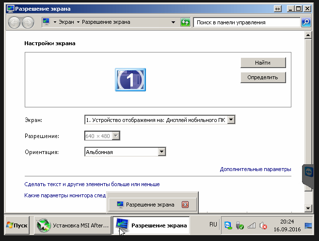

Кто там говорил про проблемы с разрешением через teamviewer?
Подтверждаю. Есть такое. На 470 без монитора выставляет разрешение 640х480 и не меняет.
При этом на 370 проблем нет. Видимо косяк в самом TW, с ходу решить не получилось
Попробовал AmmyAdmin - та же фигня.

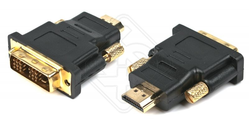

подскажите такой переходник будет работать вместо монитора
16 Сентября 2016 22:40
Alexei Shnurov: не будет это работать как монитор, он никак не воспринимается системой. С равным успехом ты можешь взять hdmi кабель одним концом воткнуть в видяху, а второй оставить болтаться.
Нужен адаптер, а не тупой переходник, который просто меняет форму разъема и соответственно распиновку

Не могу победить 470-ю
При первом запуске dag прогружается и всё ок.
При повторном запуске майнинг не идет
17 Сентября 2016 02:12
Юрий ницын: Я вот только зашел, рассказать, что победил эту херь и всё заработало, мол надо было --opencl-platform 1 добавить.... а тут ты уже ответил по тому же вопросу.. :))
17 Сентября 2016 02:14
Юрий ницын: только у меня с одним майнером запустились, как добавил этот параметр

Alexei Shnurov: Преобразователи с HDMI на VGA стоят примерно 600р
17 Сентября 2016 05:39
Александр Кривошея: за них на али простят 200-250.

Степан mrStep: какой фирмы 470?Может файл подкачки увелич
17 Сентября 2016 11:05
Юрий Иванов: ну почти. пытался запустить на пк с 775 сокетом и 2 ГБ озу. Воткнул в другой с четырьмя и дело пошло. Если бы он слопал оперативку, я бы сразу спалил, что не хватает...
