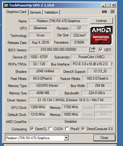

Имею пару 470 на родных реф частотах 1210/6600 (1650х4)
на частоте памяти 1750 скорость больше, чем на 1850... видимо достигнут предел, но драйвер не вылетает, видяха не зависает, а просто память начинает пропускать блоки расчетов.
По поводу частоты чипа. У меня разгон дает прибавку. Смысл занижения?

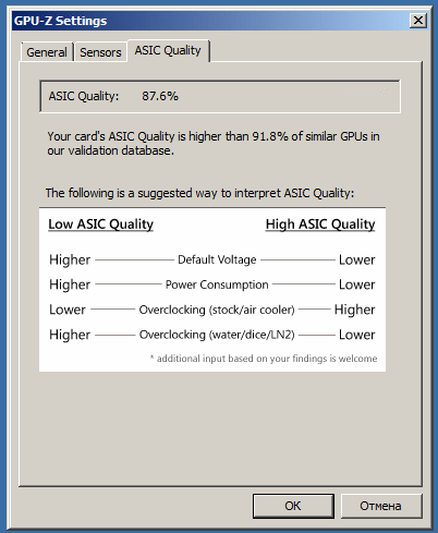

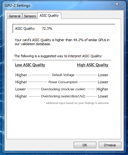

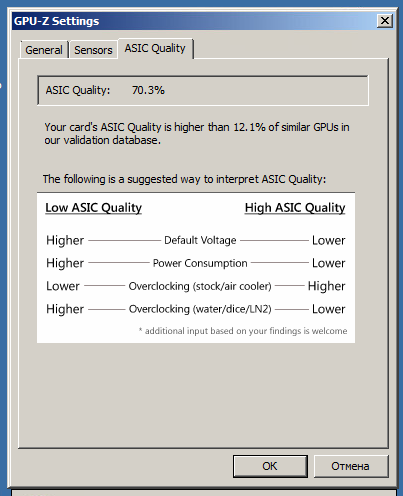

Если не сложно, запустите GPU-Z и скажите Ваш ASIC Quality и тип памяти и производитель памяти карточек, я объясню.

ASIC Quality ниже 80, 850 мв может быть нестабильно, тогда поставить 875 мв, 900 мв и т.д.
22 Сентября 2016 10:20
хм, уменьшил частоту ядра и ASIC Quality повысился
Я предполагаю, что показывает энергоэффективность. Типа с уменьшением частоты ядра теряем чутка в скорости, но потребляем гораздо меньше електричества. Но мне нет нужды экономить хлявное электричество...

Тут смысл в том, что хешрейт будет тот же, при гораздо более низком потреблении.
ASIC Quality косвенно показывает величину токов утечки в кристалле чипа.Чем он выше, тем меньше токи утечки, тем при меньшем напряжении способен стабильно работать чип, тем меньше потребление, тем больше профит)))

Почему-то вторая видяха не реагирует на повышение частоты чипа, даже на дефолте одна 1210, а вторая 1185 и ни в какую выше, при этом напруга на более медленном чипе выше на 0,1 В. Вниз же обе снижают частоты одинаково.
Снизил вручную напругу на чипе и частота поднялась до дефолтной 1210 WTF?

Какой драйвер пользуешь? Только в 16.9.1 появился более-менее работающий wattman для 470-х карт
В двух словах - начинать играться с напряжением нужно только с памяти.Если на памяти стоит напряжение по дефолту, то вручную напряжение на чипе не даст изменить,или частоту сбросит в дефолт.
Я ж написал порядок действий, от него отступать нельзя.
Снизил частоту чипа-снизил напряжение на памяти-поднимаешь частоту на чипе-памяти с интервалом в 10-15 мгц. Либо сначала подымаешь частоту чипа, потом памяти.Частота на чипе не должна быть выше 1100 в любом случае.
22 Сентября 2016 13:10
16.9.1, хотел написать самый свежий, но глянул сайт, вчера вышел 16.9.2
я чутка про другое.
автматом на двух чипах выстаивлось разное напряжение (1000 и 1100 mV), в результате чего один чип работал на пониженной частоте (1185 против 1210) и повышать частоту отказывался.
Уменьшив его напругу до 1000, частота автоматом поднялась до дефолтной.
