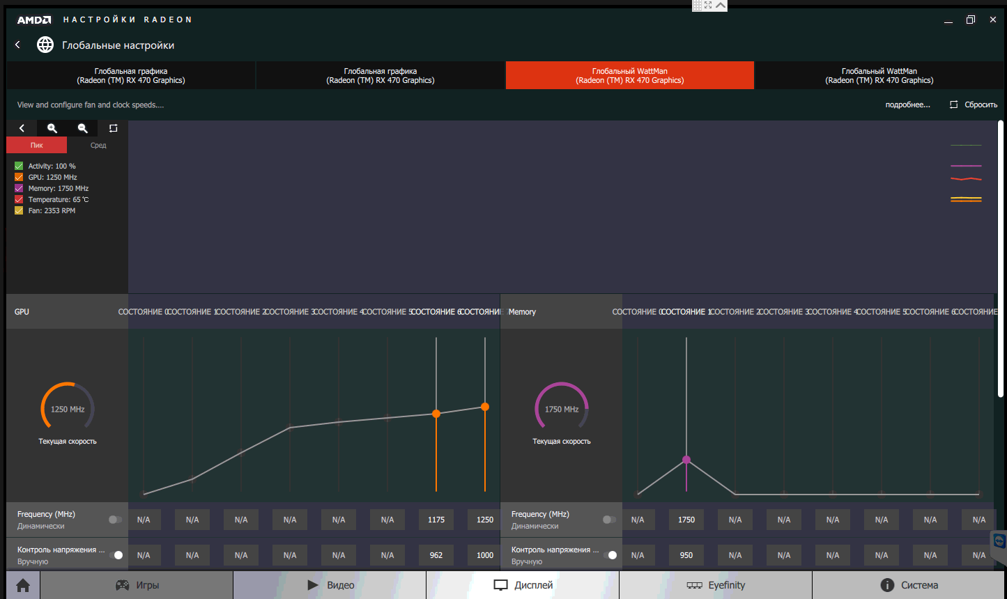

22 Сентября 2016 19:39
Степан mrStep писал(а):
повер лимит это не снижение напряжения или энергопотребления!
у меня MSI Afterburner не может управлять напругой ни на 370, ни на 470, при том что 370 от мси
уменьшать напругу надо в самих дровах, как указал DRON Celofan
почему у тебя такая температура маленькая, у меня в стоке по 24,5 выдает и температура 71 при скорости вентилятора 90%

между видяхами один пустой слот и между дном и нижней остается один
22 Сентября 2016 20:20
Alexei Shnurov писал(а):
не думаю, что передвинув просто ползунок влево до упора на -50 что то изменится!!!
т.к. если следовать что у вас 4 ре карты кушают 280 Вт - значит даунвольтинг неработает, то есть значение -50 в верхней строке напряжения в MSI Afterburner ничкего не дало, т.к. карта тянет 270-280Вт с коробки!
Даунвольтинг очень даже работает. К сожалению, померять сколько кушали карты до занижения сейчас нет возможность (на другом краю города ферма) Но могу уверенно сказать, что на заводских настройках карты грелись до 80-85 градусови о разгоне я даже не мечтал. Сейчас же в лютом разгоне на 1200Mhz по ядру, дают хэш 33-34 и температура 65-68 с оборотами куллера 65%. Я счастлив :)
И кстати, поверлимит я вкрутил на максиум +50, лично в моем случае за потребление не переживаю, а вот стабильность выпаданий увеличивается.

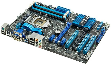

22 Сентября 2016 21:41

22 Сентября 2016 21:57
Ну выше на MSI Gaming я написал насколько вышло, только это не даунвольтинг, потому что скорость тоже упала прилично, я понимаю даунвольтинг - это когда снижение энергопотребления без ущерба производительности, вот поэтому я и написал, что так просто сдвинув ползунок - это не есть даунвольтинг!!! т.к. теряется производительность, и при 12 мх и разници в 100Вт невижу профита, даже наоборот выхлоп значительно упадет!! а по поводу нагрева с коробки до 70 максимум, а при текущей температуре так вообще 58 градусов бывает до 62 потолок!!! вентили на 50%

22 Сентября 2016 22:01
Михаил Соломонов писал(а):
Подскаите, я понимаю можно 6шт видеокарт подключить sabertooth z77
да можно!!! но не так все просто!! надо знать финты!!!
или лучше не рисковать, воткнуть 4 видюхи. а потом собрать еще новую ферму
уже неоднократно писалось что заставить стабильно работать 6 карт на одной матери тяжкий труд и пляски с бубном.
При этом считай. Для 5 карт ты используешь 1 мать. Для 7,8... уже потребуется две.
Так какой смысл в одну пихать 6 и мучиться, а во вторую 1-2-3...
Если у тебя 18 карт ты можешь конечно собрать три по 6, но одна из них будет постоянно колупать мозг. Либо ты можешь купить еще одну мать и иметь возможность беспроблемно юзать до 20 (5х4) видеокарт. При общей стоимости 18-20 видеокарт за 300 тыс глупо экономить десятку и обрекать себя на регулярный геморой.
Если у тебя всего 6 карт, то воткни ты 5 в одну мать, а крайнюю запихай в другой ПК.
У меня сейчас 4 ВК при этом в 3 ПК. Два в одном на и3 и две раскиданы по старым офисным пк на 775 сокете убогой miniATX плате с 3 гб озу.
Дав, можно все воткнуть в одну и даже мать позволяет... но профита в виде прироста скорости я конечно не получу.
