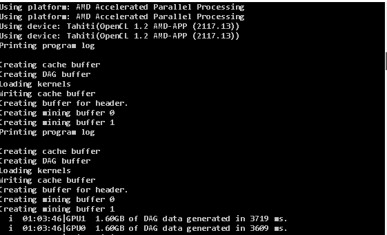

24 Сентября 2016 07:40 |
Вадим Новиков писал(а): 1750 МБ в памяти видеокарты |
24 Сентября 2016 10:37 |
24 Сентября 2016 10:51 |
Тимур Говоров: меньше двух это 1 Гб,
ты ж сам видишь, что даг туда не поместится. Видях с 1,8 памяти я не припоминаю |
