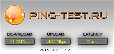

2. Нет связи с сервером эфира, твой комп не может получить задание, чтобы его обсчитывать.
а вот это вероятно. разрывы связи.
надо просто запустить пинг сервера и снять статистику
есть программки, которые табличку нарисуют, график простороят, потому нет смысла пялиться целый час в стандартный ping .... -t

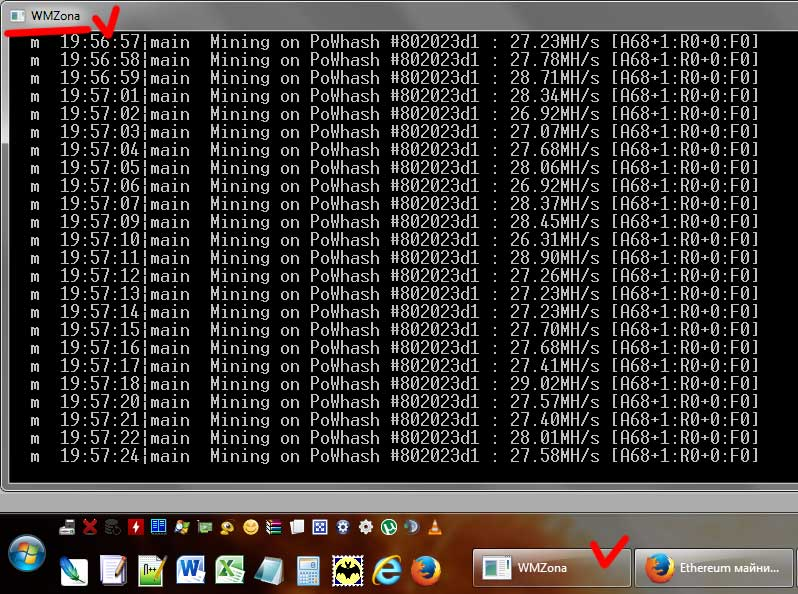

Юрий Кичапин: Да я просто для расширения кругозора, а так кому как удобно строчки закомментировать можно и rem можно и просто :: я использую второй вариант. А еще я жук делаю так:
::Снять окно майнера
@taskkill /T /F /IM ethminer.exe
::Запустить новое окно майнера
start "WMZona" /REALTIME ethminer -G -F http://92.63.101.111:6000/101783 --farm-recheck 1000 --cl-global-work 28160 --cl-local-work 64
Параметры конечно свои указываем ;)
24 Сентября 2016 20:01
Просто люблю когда окна в свернутом виде более информативны...
