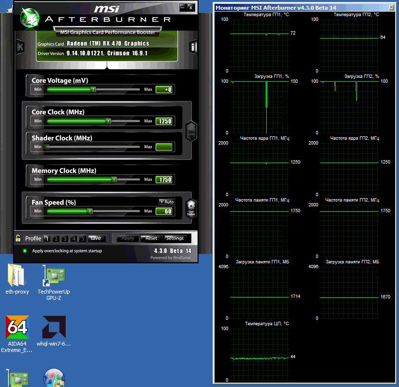

27 Сентября 2016 19:43
http://wmcorporation.ru/wp-content/uploads/2016/09/17406893.png
Можно что то подправить? Для большей производительности. Одна из карт не очень сильно загружена
27 Сентября 2016 19:46
убери свое -t 3 (или сколько там было?)
параметр нужен, если хочешь нагрузить не все видяхи
Проверь ради интереса, работают ли все видяхи на одинаковых частотах
У меня пара 470. одна работала на более низкой частоте. Поправил напряжение вручную в дровах и частоты выровнялись.
фан спид 100% не оглох?

Подправил. Ничего не изменилось.
m 20:02:01|main Mining on PoWhash #21b6a121 : 24.1+24.1+3.81 =52MH/s A0+0:R0+0
Одна из карт выделена жирным толком не работает.

Руслан Мишаров: еще раз - посмотри на каких частотах она работает, может она из режима энергосбережения не вышла
