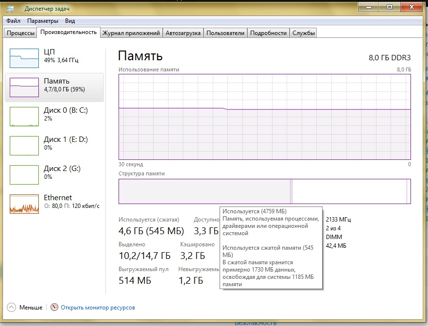

Степан mrStep: Процесс майнера немного ОЗУ кушает. Но вот система для работы с большим объемом видеопамяти еще требует для начала майнинга как минимум столько же, сколько будет использоваться во время майнинга, и дальше резервирует ОЗУ для работы с видеопамятью.
В Windows 10 в диспетчере задач это хорошо видно на вкладке "Производительность" раздел "Память". Наводишь мышкой на объём используемой памяти (левая сторона) и в подсказке показывается, сколько памяти используется, и сколько "сжатой" памяти используется, и сколько освобождено в результате сжатия. Вот эта "сжатая" - и есть сжатый объём ОЗУ, необходимый для работы с видеопамятью через драйвер видеоадаптера. Там же есть и несжатый - первоначальный размер ОЗУ, необходимый для начала майнинга. |

27 Сентября 2016 18:28 |
Степан mrStep: Это во время майнинга?
27 Сентября 2016 18:32 |
Виктор Тарасов: да

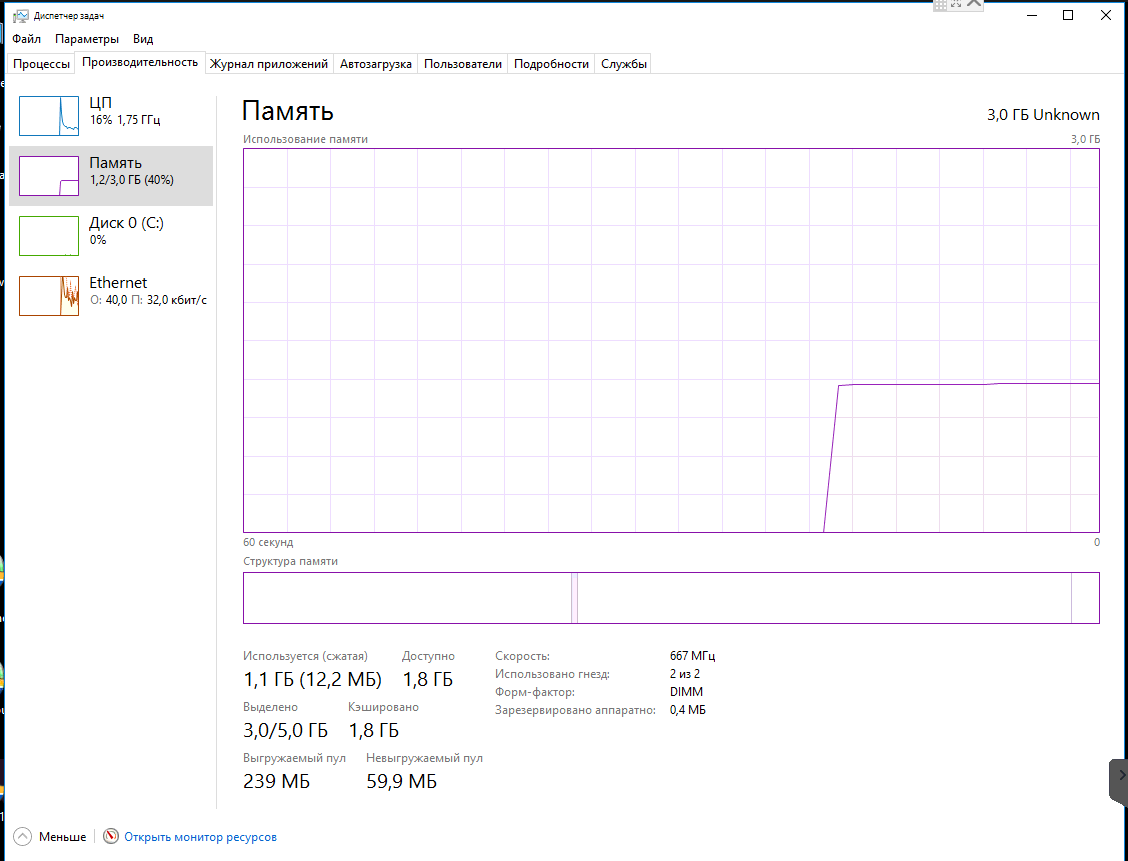

2 гб озу + 2 гб видеопамяти не работает на скриншоте 3 гб озу + 2 гб видеопамяти но другая фермочка 4 гб озу + (4+4) видеопамяти работает |
27 Сентября 2016 18:37 |
27 Сентября 2016 18:41 |
Виктор Тарасов писал(а): так почему 2 ВК по 4 гб запустились всего на четырех гб ОЗУ? в сжатой памяти 30 мб, освобождая для системы 17 мб |
