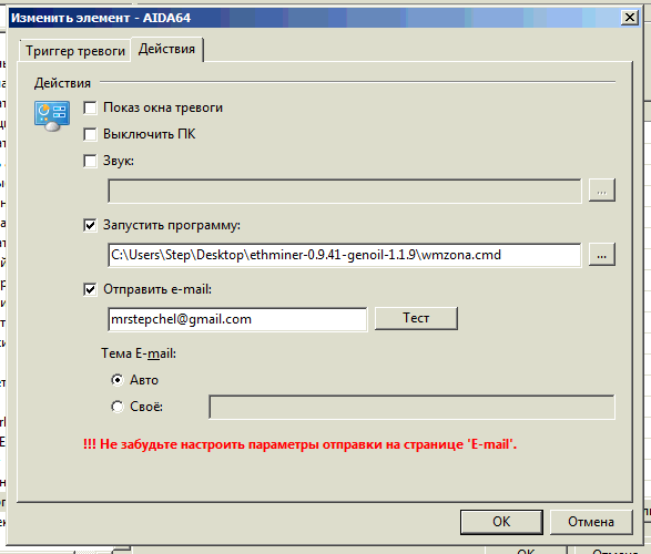

Степан mrStep писал(а):
Alexei Shnurov: танцуй!
батник надо переименовать в cmd
taskkill /T /F /IM ethminer.exe
timeout /t 5 /nobreak
timeout /t 1 /nobreak
ethminer -G -F http://92.63.101.111:6000/107452 --farm-recheck 200 --cl-global-work 20384 --cl-local-work 256
пробовал и раньше и сейчас - тоже самое!! вылет
ну тогда не танцуй. А у меня заработало.
батник мой поглядел? я к паузам /nobreak добавил
и в аиде галочка "Показ окна тревоги" не стоит
28 Сентября 2016 19:39
ага все также и в аиде также, и что если сейчас закроешь майнинг, температура падает до значения, потом открываешь аиду и бат стартует вернее cmd?
28 Сентября 2016 19:42
ага, только не bat, а cmd
и если настроить на повышение температуры и замедлить вентиляторы, то при достижении температурой указанного порога, cmd запускается, закрывает окно с майнингом, отсчитывает 5 с и запускает вновь процесс
28 Сентября 2016 19:47
самый первый раз при настройке тревоги срабатывает, только 1й раз - все последующие вылет!!
28 Сентября 2016 19:51
Единственное НО аида умеет это делать раз в час, не чаще
Чтобы проверять приходилось аиду перезапускать, видать счетчик сбрасывается
ну и работает???
Ты....слов не хватает....сглазил!!!
Целый день же работало
А сейчас поломалося(((( Открывается, отсчитывает как положено и закрывается.
Перезапускаешь аиду, она определяет низкую температуру, запускается окошко и закрывается
28 Сентября 2016 20:07
это просто когда тревогу новую выставляешь то первый раз работает, во второй нехочет ....а!!
замахался уже по форумам лазить, что придумать прям незнаю, надо искать какуюто прогу для автоматизации, только какую, тут вреде как все настроено, но вот косяк с запуском скрипта!
28 Сентября 2016 20:12
мониторингов навалом... но я не нашел, который бы отслеживал температуру видяхи и мог запускать хоть что-то кроме экранного сообщения
видимо рестарт всего компа как временное решение. С этим-то аида должна справиться

я запихал запуск калькулятора в батник
аида запускает батник, он запускает калькулятор, висят оба окна. С этим никаких проблем. Аида отрабатывает.
И вот я думаю.
в ручную батник запускаешь от своего имени - имени администратора
а аида от кого запускает? Может именно для запуска ethminer.exe аиде не хватает прав, потому и закрывается?
28 Сентября 2016 20:40
Короче, Шарик, мы с тобой балбесы!
Достаточно было прописать в конце батника pause, чтобы окошко не закрылось и можно было прочитать ошибку
Он ethminer.exe искал в папке с аидой, не находил его там и закрывался
Прописав же полный путь проблема ушла
неверю своим глазам!! ща попробую!!
