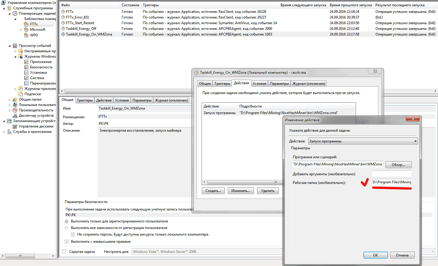

А вот так выглядит настройка планировщика задач Windows может кому полезно будет. У меня компьютер подключен к UPS/ИБП последний отдает системе коды ошибок при отключении электроэнергии. Так если в журнале появляется код события 2000 которое генерируется программой UPS/ИБП что в моем случае это полное пропадание электричества, будет выполнено следующее действие taskkill /T /F /IM ethminer.exe А если в журнале появляется код события 1003 как можно увидеть на картинке, это восстановление подачи электроэнергии то планировщик заново запустит майнер...
Красная галочка показывает, что тут надо указать путь Рабочей папки для майнера иначе Windows будет искать ethminer.exe в папке системы...
