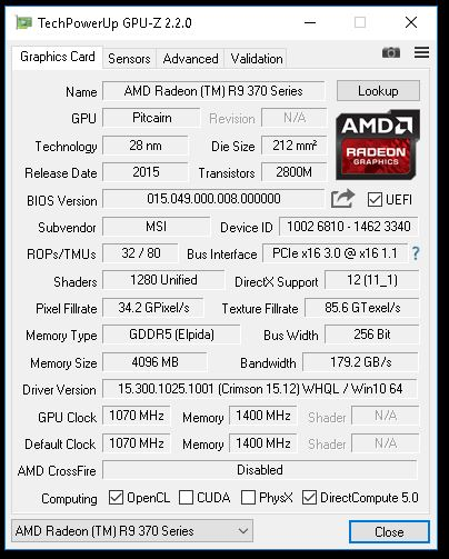

карты какие?
1 Сентября 2017 19:56
Андрей С: для китайского рынка R9 370X 4Gb

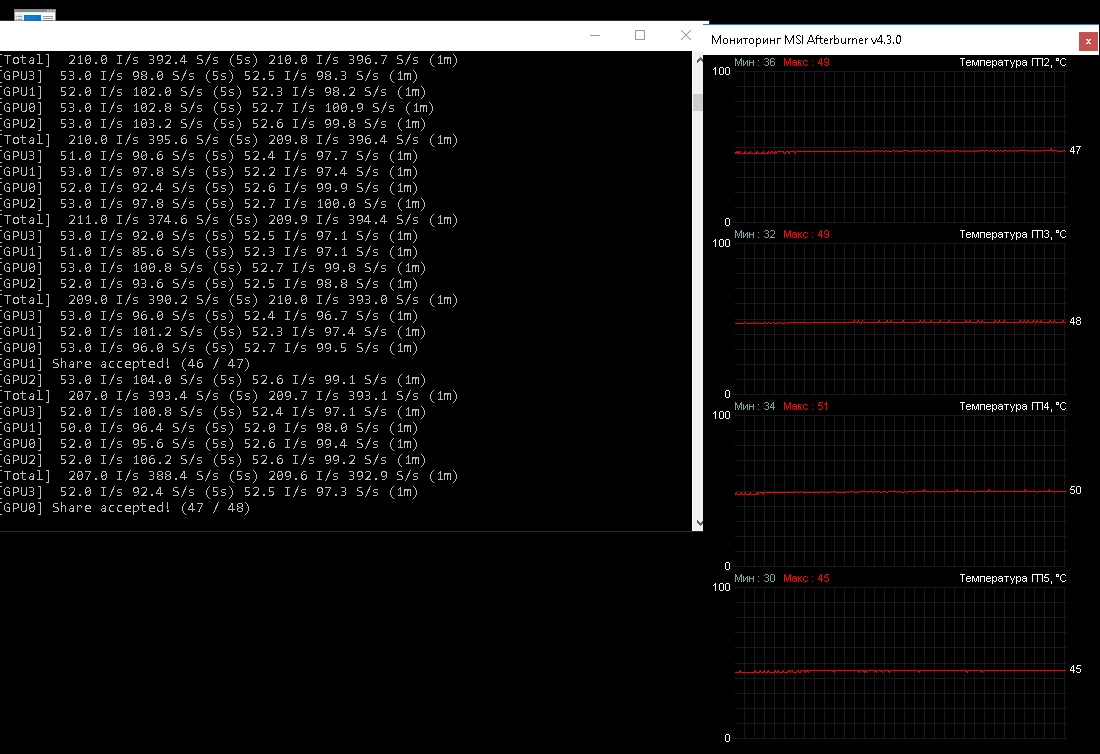

поставь последние драйвера, убери сложность декреда на 10, тогда будет стабильно работать, 10 мегахешей маловато, но учитывая что у меня на 1050ti по 13, а она мощнее намного) то норм ))
а вообще сделай в найсехеше бенчмарки dager hashimoto, equkeshhh( как то так, не помню, зек вообщем, ) и monero, и посмотри какой алгоритм тебе более выгодный,
1 Сентября 2017 20:05
Андрей С: спасибо, попробую, но вот куда пропадают эти 10 мегахешей я понять не могу
1 Сентября 2017 20:48
Николай Г: они должны по 15 давать каждая
1 Сентября 2017 21:01
Дмитрий Б: Ваши бы слова да услышал НАЙСХЕШ, майнер жмет до 11, а статистика без отклонений и даже 50 не показывает, предел что я замечал был 39. куда капать уже не знаю, дрова последние, правда нет разгона, все как китаец напрограммил. БП серверный на 1650, розетка показывает пик в 770Ватт, по 12Вольт не знаю, но думаю должно хватать.
1 Сентября 2017 21:08
он больше не будет жать, r9 280x которая гараздо мощнее вашей, жмет 14)
1 Сентября 2017 21:14
Андрей С: мне не надо больше, меня это частично устраивает, частично лишь потому что получается из 5 китайчанок работают только 4, куда филонит пятая, вот что хочется узнать, пусть так но куда пятая работает, пусть все пять но по девять я согласен и на это.

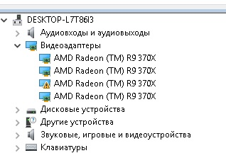

подскажите как вылечить данную проблему, при любом раскладе -1 видяха после обновления драйверов, если две подключены то одна под знаком, если три то одна под знаком, и так до 5
отдельно ей драйвер обнови и перезагрузи. может поможет.

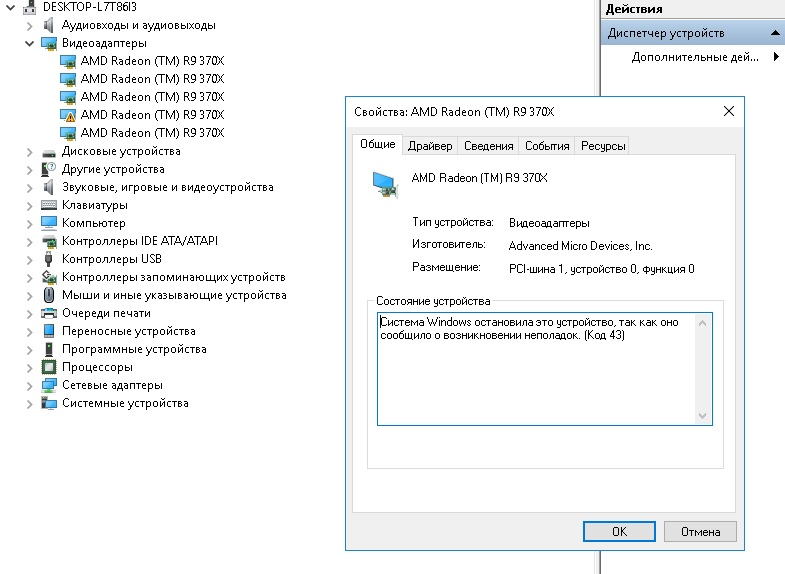

Rex R: хоть "ты тресни" ничего не помогает, перестапвлял дрова, и теперь в любом раскладе всегда -1 видяха, ставлю 1 норм, но опять же это китайский, ставлю вторую -1, ставлю 3 и опять -1, ставлю 4,5 и всегда одна в ауте с ошибкой 43
и фишка в том что на внешнем мониторе опять мы не стартуем, все по RDP
На внешнем даже в биос нельзя войти ! вот вам и кЫтай :(((

2 Сентября 2017 01:12
откати на старые драва. посмотри что будет.

причем отваливается карта та что стоит в х16
Rex R: я уже старые затер и в ноль поставил новые
Rex R: если вы читали то я даже в БИОС с данными картами не могу зайти
Rex R: только под драйвера и только через установку с карточки нВидиа
готов хоть пивом угостить если не далеко ехать, а так и за 100км привез и отвез и пивом угостил бы, такой китайский шедевр
та что в х16 стоит, сухя, даже кулер в штате
2 Сентября 2017 01:41
На верхней грани видеокарты расположен разъём для объединения пары таких видеокарт в режим CrossFireX мостик CrossFireX установлены между видеокартами? При установке мостиков можно в любую карту монитор подключать везде будет выход, а драйвер амд автоматом их соединит в одну мощность. майнер задействует сразу все видеокарты.

Denis T: я вам дам серебряную монету , сколько весит не знаю, но чудо сие что я описал началось с установки нового драйвера и обратно, вот что хотите вешайте на меня, но по части железа и прочего я не нуб, вот до сего момента были точно такие же скачки. фишка в том что нет на мониторе картинки с карты пока она не поставит дрова, а когда, она ставит дрова то она выключает карту и нет нигде картинки.
У меня редкий китайский продукт, могу даже видос снять, если не верите, я такое чудо вижу 1 раз, хотя я зарекался с появлением "дурона" не иметь дело с АМД, но видать я грещен настолько что мне китаец "что б без ливня" икался еще много дней, зато всем холодно а у меня тепло, но дрова подкачали и теперь 4-5 труб жарят
ВСЕМ КТО ДУМАЕТ ЧТО Я ДЕБИЛ !
при подключении мониторов на все 5 карт ниодна не запускается ! но всё стартует, по РДП всё работает! нет включения мониторов! мониторы подключены через родной переходник! DVI->VGA
Если все работает но хочется преключений, переставь дрова, и понеслось ... "спасибо добрый человек!"

Николай Г:
важный вопрос:
1. 5 карт - работали одновременно ранее?
2. какая именно винда стоит? т.к. в винде есть gpu limit (linux идеальное решение - если знаете - что это и что с ним делать)
3. в биосе (новых плат, на x370 точно) есть опция 4G memory -отвечает за конфигурационное пространство для pci-e - нужна именно для использования более 4 GPU

Dark A:
до того как я завыл:
работало все 5 какрт и у всех ХР средний был 9,4 отчего я спрашивал куда девалось 10 при показаниях в 39 и то редко.
винда не менялась, как была 10х64-про так и есть.
в биос никак нельзя залезть не переставив карту на нВидиа, потому что невидно ничо !
все работало ДО обновления драйверов и обратно сбросил, та же шляпа -1 видеокарта, как раньше запустил убейте не помню, но была та же проблема
2 Сентября 2017 08:44
Николай Г: Код ошибки какой пишет в диспетчере устройств?(вижу 43), тебе нужен патч.
Дело вообще не в картах, а в дровах. Таймвьювер на риге есть? Если есть пиши в личку все исправим, за красивое слово "спасибо".
Дело в не аппаратной части, а программной.

Как я понимаю для захода в биос драва не нужны
У меня была на nvidea проблема что мамка не видела все карты.
Попробуй обнулить биос перемычкой или батарейку выними и выруби блок
питания, нажми и удерживай кнопку включения 30сек. После ставь батарейку и включай
