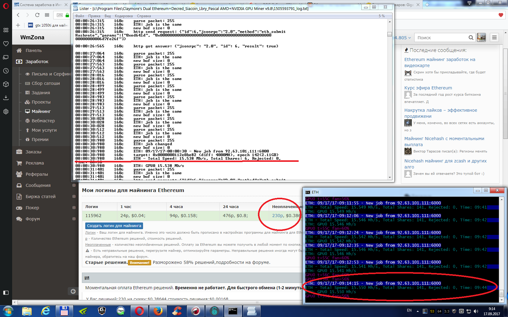

помайнил пару часиков в окошке батника показало 80 что тут на сайте должно показать 160 ну а высветило только 146.
когда нет просадок. Должно быть с 80 на пуле 160 но на пуле показывает через минут 5-10

майнер был запущен в 23-30 на момент наступления 00-00 накопал 6 шаров (12 решений) их не считаем
неоплаченных висит 230 решений =115 шаров, а майнер показывает 141 шар =(282 решения) минусуем 6 шаров найденных вчера выходит
141-6=135 шаров должно быть = 270 решений , а показывает 230 (карта копает 10-15 шаров в час) так что врядли это просадка.
Решения обменивал последний раз вчера в 23-50

Сергей O: Вот пример https://yadi.sk/i/NZh7vuae3Mx5tQ
17 Сентября 2017 11:01
Алексей Ф: прикалуешься , а в правом нижнем углу у меня скрине не тоже самое ?
17 Сентября 2017 11:21
Ты мне про реджекты, которых я на этом пуле ни разу не видел, я тебе про неверные шары. Может они и вообще не учитываются, на скрине моём найдено 172, показано 170, одна неверная одна неизвестно где. Может клеймор 10 глючит :) У тебя какая версия?

12:08:03:761 15e8 GPU #0: GeForce GTX 1050 Ti, 4096 MB available, 6 compute units, capability: 6.1
12:08:03:762 15e8 ETH - Total Speed: 15.553 Mh/s, Total Shares: 170, Rejected: 0, Time: 12:38
12:08:03:762 15e8 ETH: GPU0 15.553 Mh/s
12:08:03:762 15e8 Incorrect ETH shares: none
12:08:03:763 15e8 1 minute average ETH total speed: 15.530 Mh/s
12:08:03:763 15e8 Pool switches: ETH - 1, DCR - 0
