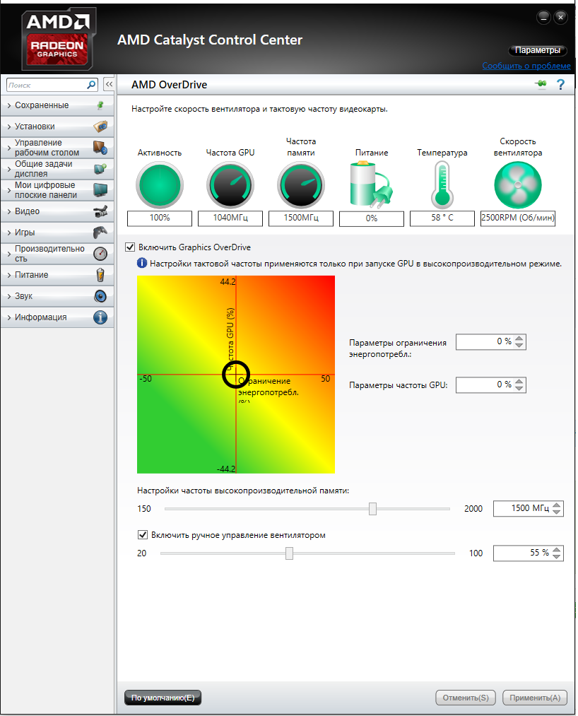

Сергей Исаев: вольтаж уменьшил на 15 % память 1300mhz видео 1000mhz температура упала до 71 градуса

dead deadmen писал(а): а зачем уменьшил память и проц??? оставь их на стоке а уменьшай только вольтаж |

Сергей Исаев: Где ты там вольтаж увидел? Может имеешь ввиду Power Limit (Ограничение энергопотребления)? Каталист не регулирует напряжение (вольтаж) видеокарты.
dead deadmen: Не заморачивайся. 75 градусов для такой печки, как R9 390X - это нормальная температура. Свыше 80 - уже нужно задумываться. Вся серия R9 300 - это урезанная по памяти R9 200, и за счет небольшой оптимизации ГПУ снижено энергопотребление, но повышены частоты памяти и ГПУ, таким образом, производительность, в основном, такая же, но по нагреву такие же горячие. Снижая ограничение энергопотребления, ты немного снизишь нагрев, но сильно упадёт скорость. Так что, не советую, пока температура не превышает 80. |

dead deadmen: Если реально хочешь снизить температуру, то вот мой совет: у каждой видеокарты есть, так называемые, Power States, или PStates (состояния энергопотребления). Это параметры напряжения ядра/частоты ГПУ/частоты памяти зашитые в видео биос.
Например, у меня на R9 280X - 4 таких PStates: 1. - 0,85В / 300МГц / 600МГц 2. - 0,95В / 500МГц / 1600МГц 3. - 1,44В / 970МГц / 1600МГц 4. - 1,20В / 1070МГц / 1600МГц Драйверы видеокарты в зависимости от потребности ПО переключают эти состояния. Так, в режиме простоя видеокарта переключается в самый низкий режим 300/150. В режиме просмотра видео - 970/1600, иногда 500/1600. Напряжение, соответственно, тоже уменьшается. Проблемы в том, что майнер настолько загружает видеокарту, что включается максимальный режим. Причем, даже если снизить частоту ГПУ вручную, в моем случае до 970, напряжение всё равно остаётся максимальным 1.2В. Как же сделать, чтобы понизив частоту ГПУ до 3-го состояния, напряжение автоматом понижалось до 1.44В? Решение: Нужна утилита для регулирования напряжения именно вашей видеокарты. Например, у меня ASUS, поэтому это утилита ASUS GPU Tweak. Утилита от другого производителя может и сможет регулировать напряжение видеокарты от другого производителя, но это чревато... Так вот: 1. Захожу в AMD Overdrive снижаю частоту чипа до 970 (важно! частоту памяти обязательно нужно оставить стандартной, иначе не получится). Применяем. 2. Захожу в ASUS GPU Tweak. Ничего не трогаем. Только уменьшаю частоту ГПУ с 1.2 до 1.44. Применяем... Ждем пару секунд... Вот и всё. Теперь при снижении частоты ГПУ до 970 напряжение ядра будет 1.44В, что прописано производителем, и никак не повредит карте. При установке любой частоты ГПУ выше 970 автоматически будет включаться напряжение 1.2В. Причем, если поменять (даже понизить) частоту памяти от стандартной, то фокус не удастся. Таким образом, я понизил частоту ГПУ с 1070 до 970, что снизило скорость майнинга процентов на 5%, понизив напряжение ядра с 1.2В до 1.44В, что понизило температуру на около 5 градусов. Причем, без какого-либо риска для видеокарты. Если мне нужно поиграть, или включить майнинг на полную, то просто в Overdrive ставлю стандартную частоту и напряжение становится стандартным и майню на полную. Процедуру нужно сделать один раз, сохраняется и после перезагрузки. Кому интересно, могу подсказать, где посмотреть PStates своей видеокарты. Там есть еще тонкости. На Sapphire, например, несколько иначе. Если нужно будет, помогу. |
