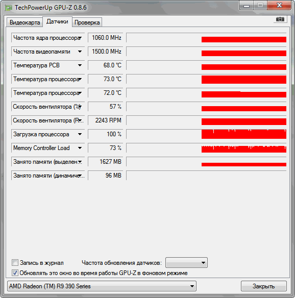

dead deadmen писал(а): Александ Евсюков: у меня сейчас на улице почти 26 тепла в квартире 23-24 тепла плюс карта греется и получится 30 а карта греется до 75 жара У меня GIGABYTE R9 390X G1 Gaming Температура на улице +10 на 23:48 20.05.2016 Температура в помещении ~22° Температура GPU все на заводских настройках...
