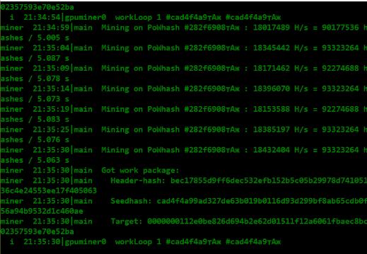

Взял недавно БУ Сапфир 7950, воткнул в систему на G41 чипсете и Core2duo 7500 2.9GHZ 3.6Ghz (Разгон шиной), Поставил вин10 и кримзоны последние. По ядру видяха 1100, по мозгам 1550. Вся эта ферма выдаёт 18.5 мхсек. Кто нибудь тестил 7950 на вин7, у кого какая скорость была?

Вячеслав Паневин писал(а): 17-18 в среднем , чуть занижено в параметрах дабы и избежать перегрев (карта от асуса, помещение не охлаждается дополнительно). При выкручивании с минуса на плюс утилиткой asus gpu tweak на тестах пару суток давало 21-22 мегахеша, но +8 градусов по цельсию, стремно. 10 центов сверху не окупят железо и за три года, не то что до осени |

Вячеслав Попов: а я её не сожгу с таким конфигом? :)
23 Мая 2016 21:30 |
Тимур Говоров: нет не сожгёшь, меняй farm-recheck на 5000 и выставляй картинку снова

Вячеслав Паневин: Да, для 7950 - это нормальная картина. Ядро Tahiti, параметры как на 280 без Х. 1792 ун.профессора, поэтому скорость в среднем 17,92М должна быть при частоте ядер 1ГГц.

Тимур Говоров: Маловато, что-то. Если параметры специально не снижены. Должна 20 выдавать. У меня Asus R9 280X Dcu II+ Top - 1070/1600/1,2В - выдаёт 19-20.

Виктор Тарасов: 1020-1500 мгц не гнал её еще,пока тестирую....38-40 решух за час...это при таком конфиге --cl-local-work 128 --cl-global-work 16384

Тимур Говоров: --cl-local-work 128 поставь на 256, пробуй, у тебя шина 384! У меня шина 256, я на 128 поставил и --cl-global-work 20480 - 47% обороты вентиля и 56 градусов джпу.
