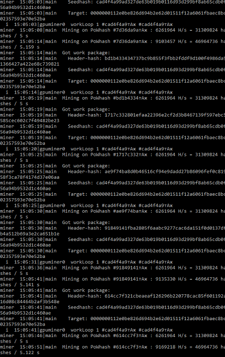

Добрый день!
1.Подскажите почему может быть - уже второй день количество решений заметной снизилось.. Было примерно 190-220 за 10 часов, а стало около 130 2. Несколько дней подряд работал на этих параметрах: --cl-local-work 256 --cl-global-work 35672, а сегодня при старте майнинга вылетел видеодрайвер почти сразу Температура не превышает 55 C. Видюха Asus Strix GTX 960 4GD5 |

Demo Demo: слишком завышены параметры .Попробуйте --cl-local-work 256 --cl-global-work 16384

Ну вот я несколько дней выбирал параметры с которыми будет все ок. Потом несколько дней майнинг работал с этими параметрами. Я и подумал, что нашел золотую середину. А сегодня он сказал - Иди на хрен =)
Пришлось понизить ему до --cl-local-work 256 --cl-global-work 30576 Сейчас работает, вечером посмотрю что там по решениям накопилось. Но опять же никаких гарантий, что завтра он и с этими параметрами меня не пошлет =) |

Demo Demo: просто 30576 это слишком много.Видюха может уйти в мир иной.Кстати скин скрин работы при твоих параметрах

Demo Demo: кинь картину работы майнера и я скажу гуд или нет.Для этой видюхи слишком завышены

Demo Demo: конечно параметры слишком завышены.Ставь --cl-local-work 128 --cl-global-work 16384 для такой скорости эти подойдут.

Demo Demo: Если вылетает видеодрайвер, значит срабатывает защита драйвера от перегрузки ГПУ. Чрезмерная нагрузка может нанести вред. Даже если температура не превышает нормы. Настраивайте параметры так, чтобы видеодрайвер не вылетал.
Не хочется вас пугать, но есть два разумных объяснения тому, что несколько дней у вас работал майнинг с высокими параметрами рабочего блока: 1. Была сложность ниже, чем сейчас (а это 100% так), и нагрузка на ГПУ для обработки одного и того же блока была ниже. Сейчас сложность выше и вычислительной мощности ГПУ не хватает для обработки такого же по размеру блока. Нужно понижать параметры. 2. Слишком высокая нагрузка на ГПУ в предыдущие дни вызвала деградацию чипа ГПУ, вследствие чего он больше не выдерживает такой же нагрузки. Нужно понижать параметры. 2-й вариант маловероятен, так как пока видеодрайверы не выбивают, ГПУ вне опасности, но это только в теории. Тимур Говоров: Напомните еще раз параметры и модель вашей видеокарты, содержание батника. Подскажу, что можно оптимизировать. Курс действительно стал падать. А решений не прибавляется, так как сложность растет. |
