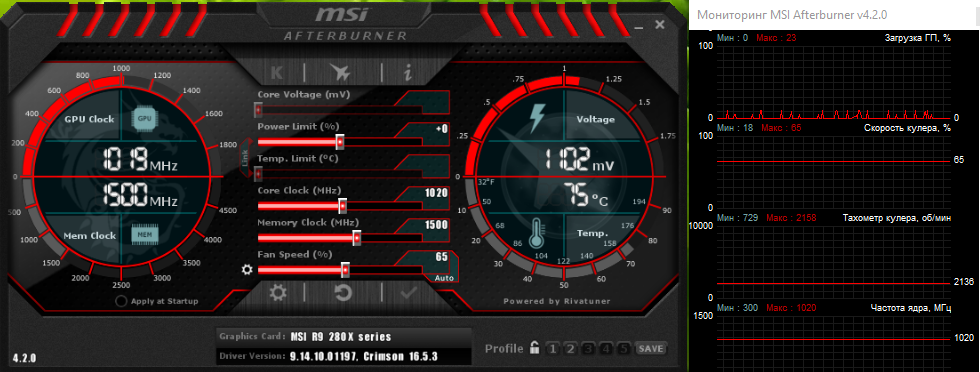

Тимур Говоров: Забыли указать, какая температура при таких параметрах и скорость. По моим наблюдениям 16.5.3 значительно стабильнее драйверы, чем предыдущие беты, начиная с 16.4.1.
Какое напряжение ядра при частотах 1020/1500?
--cl-global-work и --cl-local -work я бы оставил, как и стоит, 16384 и 128. Нагрузка на ГПУ при них приемлемая, не экстремальная, но и не слабая. Правда, смотреть видео через проигрыватели не сможешь. В игры только слабенькие.
Я, например, для себя сделал два батника. В одном 16384 и 128 для майнинга и сёрфинга через браузер. Во 2-м, 8192 и 64, для игр и просмотра видео одновременно с майном. Во 2-м случае скорость падает на пару мегахешей, зато комфортно можно
посмотреть киношку или поиграть.
По поводу разгона видюхи скажу в зависимости от напряжения ГПУ и температуры при текущих параметрах.

dead deadmen: Если реально хочешь снизить температуру, то вот мой совет: у каждой видеокарты есть, так называемые, Power States, или PStates (состояния энергопотребления). Это параметры напряжения ядра/частоты ГПУ/частоты памяти зашитые в видео биос.
Например, у меня на R9 280X - 4 таких PStates:
1. - 0,85В / 300МГц / 600МГц
2. - 0,95В / 500МГц / 1600МГц
3. - 1,144В / 970МГц / 1600МГц
4. - 1,20В / 1070МГц / 1600МГц
Драйверы видеокарты в зависимости от потребности ПО переключают эти состояния.
Так, в режиме простоя видеокарта переключается в самый низкий режим 300/150. В режиме просмотра видео - 970/1600, иногда 500/1600. Напряжение, соответственно, тоже уменьшается.
Проблемы в том, что майнер настолько загружает видеокарту, что включается максимальный режим. Причем, даже если снизить частоту ГПУ вручную, в моем случае до 970, напряжение всё равно остаётся максимальным 1.2В.
Как же сделать, чтобы понизив частоту ГПУ до 3-го состояния, напряжение автоматом понижалось до 1.144В?
Решение: Нужна утилита для регулирования напряжения именно вашей видеокарты. Например, у меня ASUS, поэтому это утилита ASUS GPU Tweak. Утилита от другого производителя может и сможет регулировать напряжение видеокарты от другого производителя, но это чревато...
Так вот:
1. Захожу в AMD Overdrive снижаю частоту чипа до 970 (важно! частоту памяти обязательно нужно оставить стандартной, иначе не получится). Применяем.
2. Захожу в ASUS GPU Tweak. Ничего не трогаем. Только уменьшаю частоту ГПУ с 1.2 до 1.144. Применяем... Ждем пару секунд...
Вот и всё. Теперь при снижении частоты ГПУ до 970 напряжение ядра будет 1.144В, что прописано производителем, и никак не повредит карте. При установке любой частоты ГПУ выше 970 автоматически будет включаться напряжение 1.2В. Причем, если поменять (даже понизить) частоту памяти от стандартной, то фокус не удастся.
Таким образом, я понизил частоту ГПУ с 1070 до 970, что снизило скорость майнинга процентов на 5%, понизив напряжение ядра с 1.2В до 1.144В, что понизило температуру на около 5 градусов. Причем, без какого-либо риска для видеокарты.
Если мне нужно поиграть, или включить майнинг на полную, то просто в Overdrive ставлю стандартную частоту и напряжение становится стандартным и майню на полную.
Процедуру нужно сделать один раз, сохраняется и после перезагрузки.
Кому интересно, могу подсказать, где посмотреть PStates своей видеокарты.
Там есть еще тонкости. На Sapphire, например, несколько иначе. Если нужно будет, помогу.
Забыл там еще указать, что при пониженном напряжении можно смело +20% энергопотребления ставить, за счет этих манипуляций скорость на пониженном напряжении и частоте, но с повышенным энергопотреблением даёт практически столько же, сколько на обычных заводских параметрах без повышения Power Limit, но с заметно более низкой температурой.

Виктор Тарасов: Вот поставил на пару мин,посмотрите) Оставлю с такими параметрами и с одним батником,когда майню то предпочитаю на пк ничего не делать...А вот с разгоном не спешу но интересно сколько ей можно дать без риска...пасту на днях буду менять и еще раз почищу радиаторы..будет спокойнее))Пока держит 75 не выше...хотя ранее была холоднее,видать погода дала +
