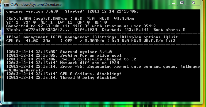

Подключил я моник, но прога так и не работает
14 Декабря 2013 20:37 |
14 Декабря 2013 20:39 |
Ramis Abdeev: Надо наверно еще в Биосе выставить чтоб на него в первую очередь выводилось
14 Декабря 2013 21:08 |
В общем, посмотрел я на название видюхи в дисп. устройств, потом посмотрел какая видюха должна стоять на моем ноуте. Имена не совпадают! Короче удалил драйвера видюхи и ставлю теперь новые, подходящие под имя моего утсройства.
14 Декабря 2013 21:12 |
Ramis Abdeev: Ну уж такие вещи надо в первую очередь проверять!!!
14 Декабря 2013 22:17 |
14 Декабря 2013 22:18 |
Обе версий так работают.
