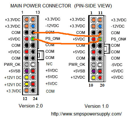

Подскажите как подключить второй БП
Имеется в наличии:
1 БП 500Вт (питает материнку, Radeon HD 7850 и все остальное)
2 БП 250Вт
3 Вторая Radeon HD 7850
Как это все совместить и как запустить БП без материнки?(на обоих Radeon HD 7850 есть 6pin разъем)
16 Декабря 2013 07:03
Андрей Повелицин: Надо соединить проводами PS_ON и GND
16 Декабря 2013 07:20
Евгений Крысов: Я так понимаю что питание 12В (6pin)подается от одного БП на одну карту, а от второго БП на другую?
16 Декабря 2013 07:27
Андрей Повелицин: да, но можно мать запитать от слабенького, а карты (если их суммарная мощность вписывается) в мощный БП
16 Декабря 2013 07:38
Евгений Крысов: 6 pin я подключаю через переходник, а у него два разъема для подключения к БП.
Если я подключу один разъем к одному БП а второй к другому БП, соответственно и вторую карту так-же, то получится что питание 12В будет параллельным от двух источников и суммарная мощность получится 500+250=750Вт.
Допустимо ли такое включение?
16 Декабря 2013 07:42
Андрей Повелицин: Нет, такое подключение не рекомендуется... Лучше подключать 6pin разъем к одному БП, т.к. там есть так называемые "плечи" в схеме и если нагрузка на одно "плечо" окажется больше, а БП не совсем "китайский" то он будет выключаться (срабатывать защита)... А если ооочень "китайский" то может пойти завышенное напряжение
16 Декабря 2013 07:45
работать будет но так запитывать бп категорически нерекомендую, так как нет никой защиты и при неудачном стечение обстоятельств вы в лучшем случае похороните мать, а в худшем и видеокарты.
ищите схему с реле, мало того надо хотя бы 3 минусовых провода от обоих блоков соеденить между собой,а по хорошему больше.
16 Декабря 2013 07:46
ОК! Все понял

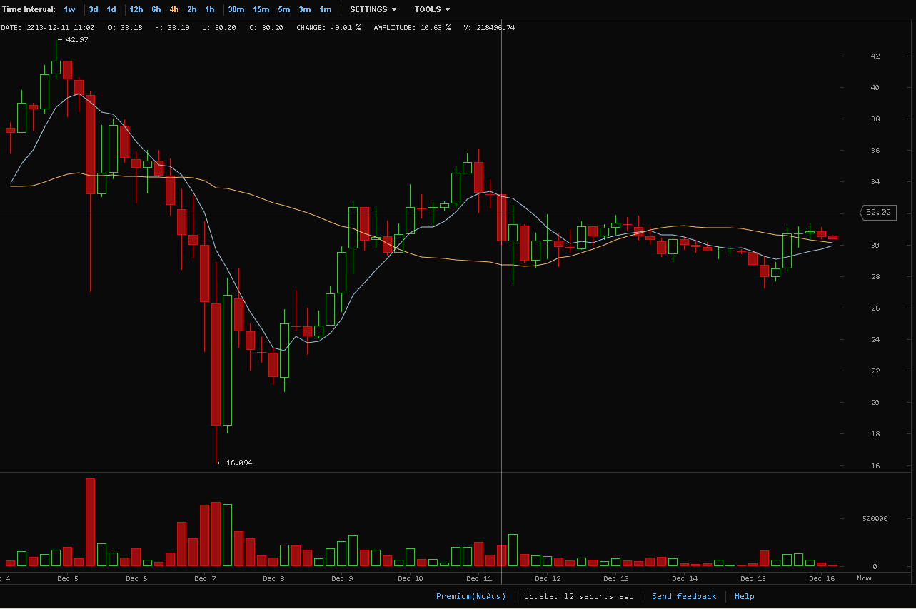

Писали об этом выше, с 4 до 5 утра на сервере технические работы, данные не обновляются. Где-то в 5-10 утра включается обновление и вы увидите все ваши решения.
По поводу того что курс растёт, а оплата не поднимается.
Давайте посмотрим на курс за последние несколько дней
Мы видим, что 11 декабря курс упал ниже 32 и никакого роста, нет! Только просадки до 27, и хорошо что по такому курсы мы не меняли, а то бы оплата была на уровне 47 центов.
Мы ловим курс 31-32 , но в расчётах используем 32, чтобы лишний раз не травмировать пользователей падением оплаты.
Минус пару процентов мы ещё можем сглаживать, но если курс начнёт колебаться в районе 25-27 мы скорректируем оплату по новым локальным максимумам.
Чтобы поднялась оплата, курс должен подняться выше 32
Каким образом похоронится мать??? А видеокарты??? делая перемычки по вышеуказанному рисунку вы просто запускаете второй БП.... если что-то произойдет с БП-шкой питающей только видеокарты, то они выключатся и все... если что-то произойдет с БП питающим мать, то отключится мать и все, БП дополнительно питающий карты просто будет подавать напряжение на них и ничего более

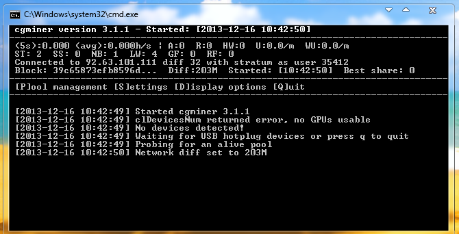

Всем привет, не могу запусить программу на ATI 6670 hd две версии пробовал(3.4.0 3.1.1) и все равно вылетает после недолгих раздумий. Система windows 7 x64 на NVIDIA работает litecoin без проблем
сбавь интенсивность....мне помогло
16 Декабря 2013 10:45

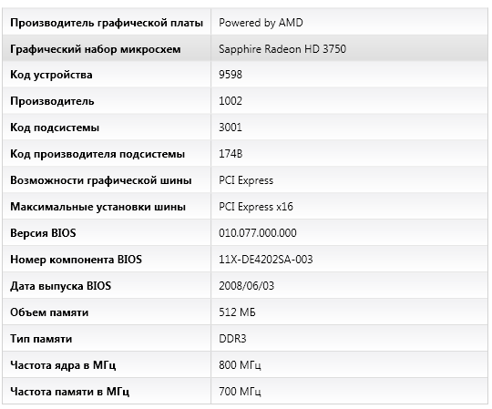

Что делать?
16 Декабря 2013 10:48
Ramis Abdeev писал(а):
Что делать?
карта не подходит
16 Декабря 2013 10:53
Theal theofilov: То есть майнить на ней никак не получится?
16 Декабря 2013 10:54
какая у тебя видеокарта? модель
