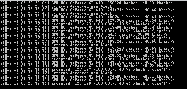

подскажите пожалуйста а на карте N VIDIA интенсивность поднять можно если да то как

Виктор Дякин: почти никак , даже с помощью тонкой настройки добавятся 2-3 кх всего на 640й. Если у тебя альтернативы (в виде видеокарты AMD 5й серии и выше) нет , то теоретически имеет смысл использовать также minerd (совместно с кудамейнером).,т.е. ЦП будет помогать майнить.
