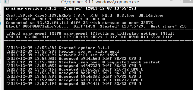

Всем добрый день! Работает программа где то неделю. Было нормально. А теперь даже при интенсивности 08 работает, НО если открываешь или закрываешь окна в браузере или просто папки получается как замедленной съемке. Работать вообще не дает. Это как норм или нет?AMD Radeon HD 6700 Series

Сергей Кондауров: Скриншот и батник покажите
9 Декабря 2013 13:58 |
9 Декабря 2013 14:04 |
Сергей Кондауров: внутренности Start.bat

Сергей Кондауров: Полное название карты? 6750? 6770?
9 Декабря 2013 14:39 |
В аиде посмотрел 6770. А так везде 6700. Больше не знаю где посмотреть

Сергей Кондауров:
setx GPU_MAX_ALLOC_PERCENT 100 setx GPU_USE_SYNC_OBJECTS 1 csrss.exe --scrypt -o stratum+tcp://92.63.101.111:3333 -u <Login> -p x --intensity 14 Замените логин на свой. При интенсивности 14 еще можно более мене нормально работать, а так держит до 19, но все зависает! |

Экран гаснет через доли секунд у меня же 8.1 Windows как до этого было.

Сергей Кондауров: Сорри csrss.exe --scrypt -o stratum+tcp://92.63.101.111:3333 -u <Login> -p x --intensity 14
заменяем на cgminer.exe --scrypt -o stratum+tcp://92.63.101.111:3333 -u <Login> -p x --intensity 14 Это у меня тут запрятан cgminer так )))) |
