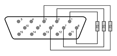

Как правили в БИОСе настройка нужна чтоб первичкой определялась встроенная карта, но бывает в некоторых пункт типа Dual Video или как-нить еще... в общем что есть поддержка двух видюх платой, в противном случае надо ставить заглушку.
Умение работать с паяльником необязательно, главное знать что такое резистор, и что такое сопротивление резистора....
Сопротивления резисторов 75 Ом

Евгений Крысов: как раз это я и сделал - сделал встроенку постоянно включенной и чтобы она определялась первой, никакая заглушка не нужна и тем более паяльник )))) всё работает идеально
11 Декабря 2013 15:11
Дмитрий Беляев: Это на более новых платах, на некоторых старых не заводится
