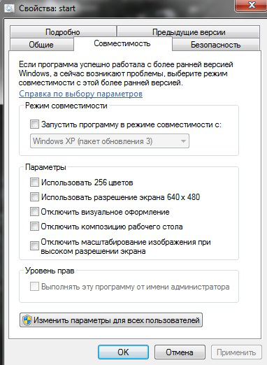

11 Декабря 2013 21:54 |
Андрей Солнечный:
нажми несколько раз подряд на батник, какое нибудь из окон запустится |

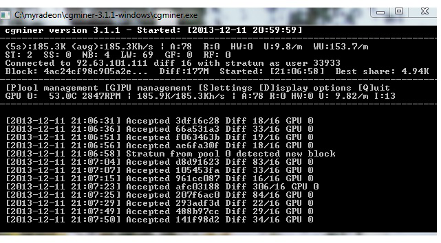

11 Декабря 2013 21:56 |
Олег Добродеев: попробуй такой батник:
setx GPU_MAX_ALLOC_PERCENT 50 setx GPU_USE_SYNC_OBJECTS 1 cmd /k cgminer --scrypt -o stratum+tcp://92.63.101.111:3333 -u 31657 -p x --gpu-platform 1 --device 0 |
11 Декабря 2013 22:06 |
Евгений Крысов: Спасибо большое, заработало! Теперь бы скорость поднастроить.

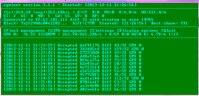

11 Декабря 2013 22:58 |
Данил Минибаев: скинь пожалуйста свои настройки для 7870

Юрий Воротынцев:
видюха SAPPHIRE HD 7870 GHz Edition OC 2GB GDDR5 бант setx GPU_MAX_ALLOC_PERCENT 100 setx GPU_USE_SYNC_OBJECTS 1 cgminer --scrypt -o stratum+tcp://92.63.101.111:3333 -u 32055 -p 123456 --worksize 256 --lookup-gap 2 --thread-concurrency 14208 --intensity 18 --auto-fan --gpu-threads 1 --shaders 1280 --gpu-engine 970 --gpu-memclock 1250 |
