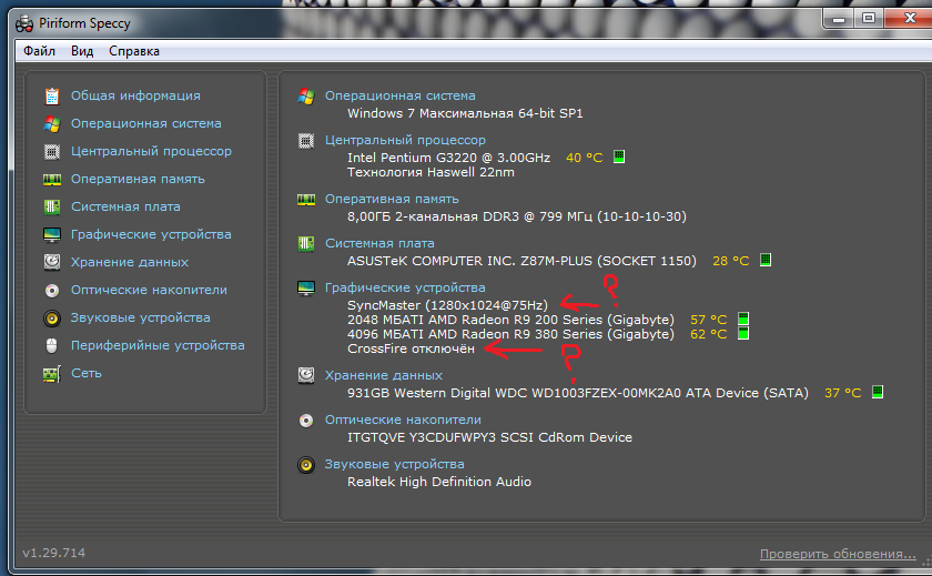

CrossFire отключён, как включить его вообще?
17 Июля 2016 14:34 |
Для того чтоб включить CrossFire нужно поставить две одинаковой windows!
Для него надо 2 видеокарты Radeon! Попробуй поставить новые дрова! |

xxx xxx писал(а): Раньше так не показывало точто под вопросом на картинке, вот и задумался почему так. |

xxx xxx: для чего тебе crossfire ???? он тебе не нужен для майнинга ! карты обе видит ... в майнинге обе должны работать если не работают батник в студию )))

Алексей всё работает, просто так писать стало на картинке вот и спросил, узнать просто хочу как он включаеться и где вот и всё =)
17 Июля 2016 15:17 |
xxx xxx: ну не знаю если уже соеденён шлейфом то возможно нужны карты одной версии.... а на практике не сталкивался ) не нужно ...
17 Июля 2016 15:21 |
xxx xxx: На картах серии 300 можно уже с помощью Radeon Settings включать Crossfire без мостика. На более старых картах типа 270Х необходим мостик Crossfire, которым карты соединяются физически. Опять же в кросс можно объединить две карты с одинаковым чипом. С разными не получится. Смысл кросса в том, чтобы в играх добиться большей скорости, чем на одной видеокарте. Как правило, при объединении в кросс двух карт в играх скорость увеличивается до 180% по сравнению с одной картой. Но не все игры работают через кросс, а те, что работают, частенько глячат.
Для майнинга кросс не нужен. На картинке стало всё нормально. А вот, то что показывало до этого, было не нормальным. |

Виктор Тарасов: ну вот человек с опытом .:D

О чем вы говорите?
CrossFire работает только на одинаковых картах (однотипных) с одинаковым количеством памяти. На счет фирм одинаковых не уверен. |

Игорь МИГ: крос работает на картах основанных на одном чипе 7870xt 7950 7970 280 и 280х с легкостью работают друг с другом к примеру у 7870xt 2гб и 7950 3гб нормально живут в кросе

Никита Комаров писал(а): возможно с памятью погорячился ) ну а ядро то должно быть одно и тоже. |

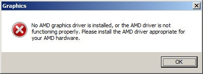

Помогите пожалуйста с проблемой. Собрал комп под работу и майнинг, на борту встроенное видео и R390. Комп используется для работы, поэтому монитор подключил к встроенному видео. Суть проблемы: Поскольку я работаю на встроенном видео, radeon settings не загружается, не могу разгонять и даунвольтить видеокарту, кто-нибудь знает решение?

Alexander Developer: Вообще, это странно, что Radeon Setting не грузятся. Неважно, к какой карте подключен монитор, они должны загружаться всё равно. Попробуйте переустановите драйверы на Radeon. Или пробуйте запустить Radeon Settings в ручную через Пуск-Все программы-AMD Radeon Settings.
Руслан Михальчук: Лучше в батнике в конце строки с ethminer добавьте -E old и майнер всё время автоматически будет удалять только старые DAG, оставляя необходимые для работы. А вообще, уже пора обновить майнер до более современной версии, которой не нужен жесткий диск для работы. Ищите версию 1.1+ в инете или в этой вертке форума несколько страниц назад. Игорь МИГ: В своём посте я написал, что для кросса необходимы карты на одном графическом чипе. Что тут еще обсуждать, не понимаю. Разная память и частоты не имеют значения, будет автоматически выбраны параметры более медленной карты для режима CrossFire. |

Alexander Developer писал(а): Друг, известная проблема. Без монитора драйвера не видят карту. На одной машине я решил вопрос подключением монитора, на другой достаточно 1 раз подключить монитор, а далее подключаться по RDP - карта не теряется. Заглушка для монитора? Не знаю что это, мне помогало подключение обычного переходника DVI-VGA. Видюха виделась. |
17 Июля 2016 22:44 |
Alexander Developer: Да, кстати, переходник с цифры на аналог вставь в Радеон да и всё. Он в комплекте с видеокартой обычно идёт.
