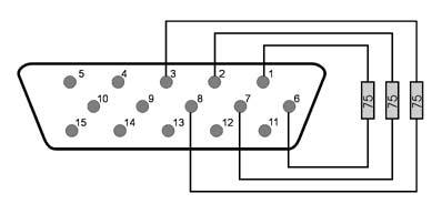

Василий Темный: То есть софтово это не решается? Дело затрудняется тем, что R390 не имеет аналогового выхода, а монитор стоит старый самсунг 920Nw у которого только d-sub. Переходник DVI-VGA тут не прокатит. Заглушка для видеокарты, что бы она думала что стоит монитор, выглядит примерно вот так
по цене до 10 баксов

ЛОООООЛ. Моя заглушка для видеокарты выглядит как переходник dvi vga за 50 рублей, в котором 3 резистора 75 ом по 50 коп. А Алеши заглушки по 10 баксов покупают. Уж DVI на r9 390 есть

like like: Ваша заглушка из резисторов не прокатит на R390 и GTX1070, ребята на форумах отписывались как спалили карту... таким способом можно обходить любые другие видеокарты до 390 и 1070. На заглушках чипы стоят

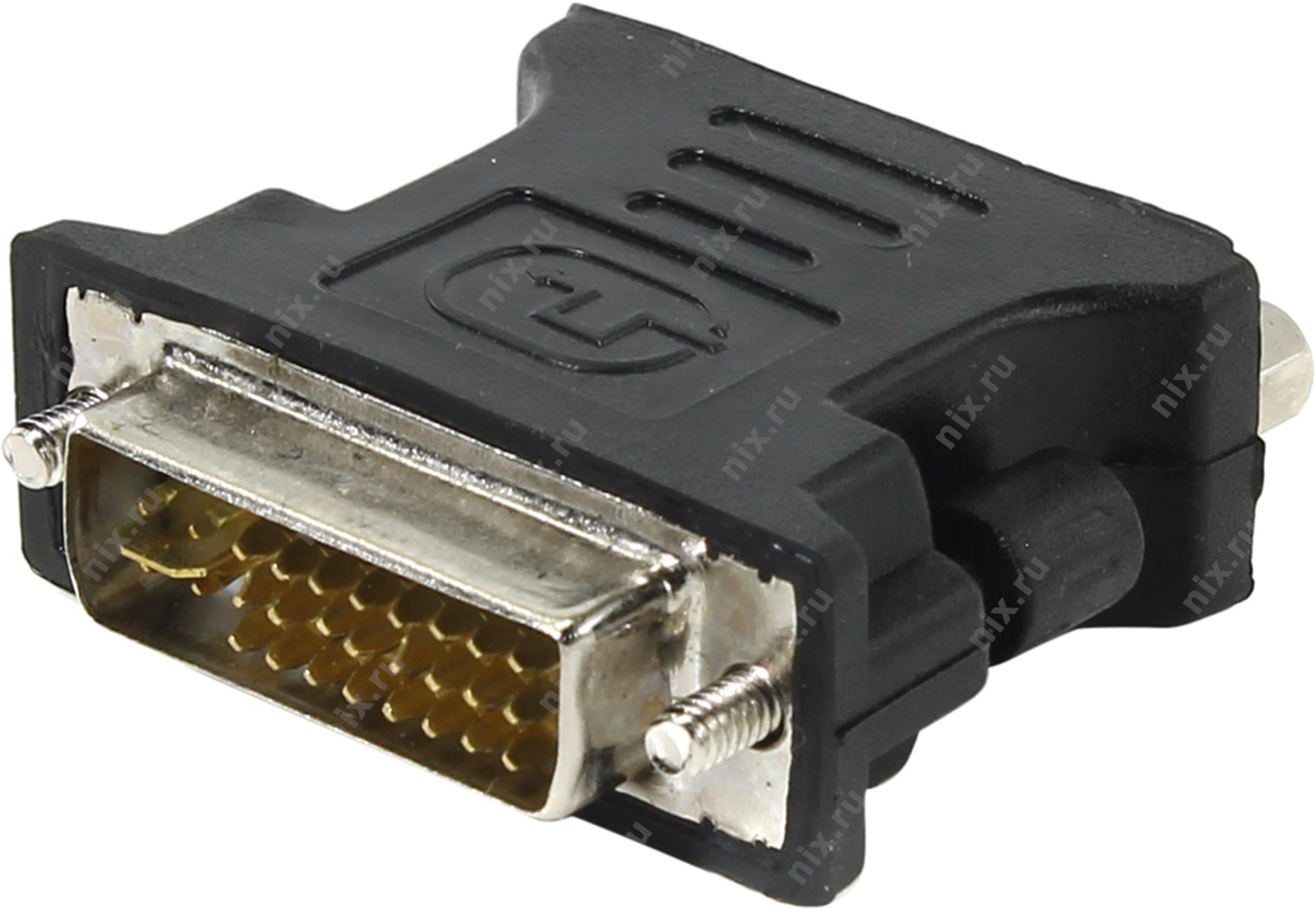

Alexander Developer: Нужен переходник не с аналогового на цифру, а наоборот. На видеокарте в DVI вставляете, а монитор к нему аналоговый и не надо подключать. После подключения переходника в видеокарту, она уже думает, что подключен монитор.
Вот такой нужен:

DVI, от части, спалить карту 3 резисторами - это звучит как я подключил монитор и карта сгорела. Бред сивой кобылы. Монитор оказывает такое же сопротивление на эти контакты. Такая заглушка может не работать, если карта ждет активного сигнала, т.е. какого-то напряжения от монитора. Я бы взял распиновку DVI и подал бы это напряжение на соответствующий контакт вот и все. Такое только на древних жирафах было.
Я лично не встречал, чтоб на радеонах такая фишка с 3 резисторами не прокатывала.

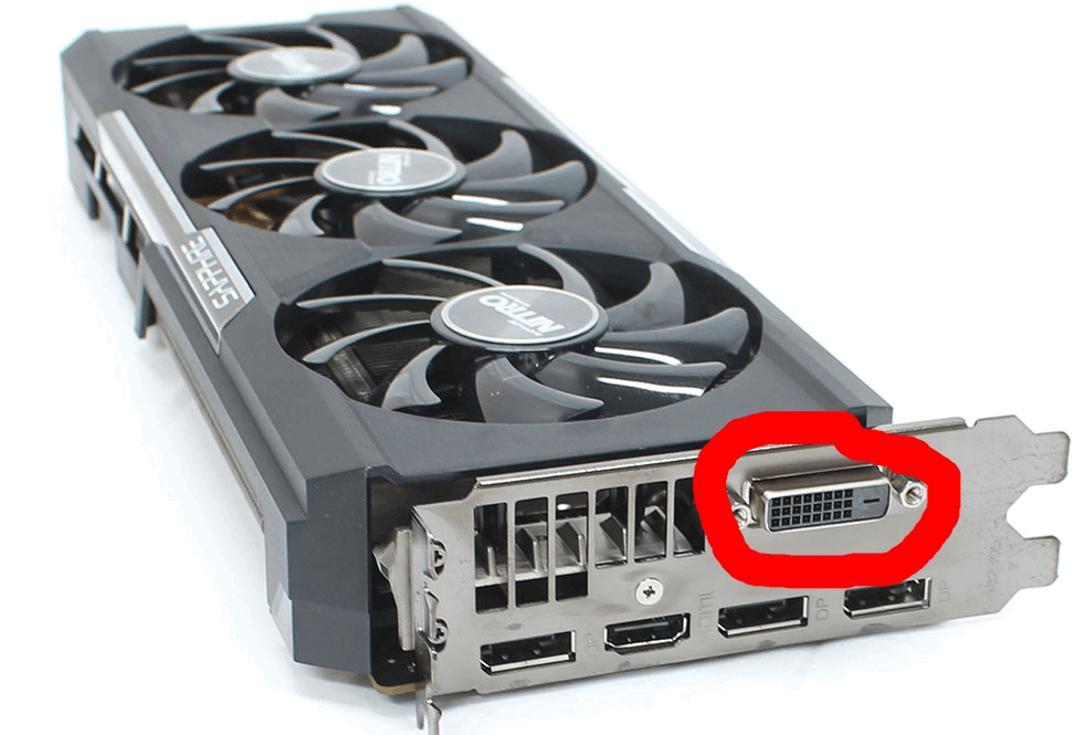

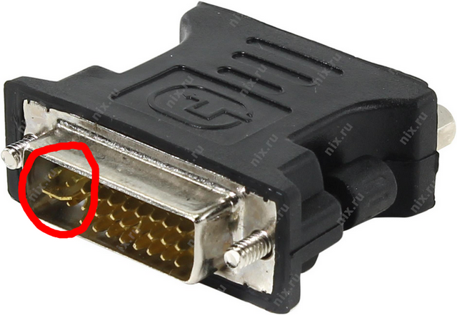

Виктор, Вы видели в живую карты R390 или GTX1070? Посмотрите внимательно на разъемы, они чисто физически не подойдут. Переходник что Вы показали имеет 4 ножки возле ключа (собственно сигнал VGA). Повторюсь, на новых картах НЕТ выхода АНАЛОГОВОГО сигнала!

Alexander Developer: так и сказал бы, что там DVI-D
а это я не по-русски написал?

Alexander Developer: DVI - это не аналоговый выход, это цифровой выход. Digital Video Interface. Переходник как раз и преобразует цифровой сигнал в аналоговый. Аналоговых выходов уже давно нет на видеокартах.
Просто бывают DVI-I, фото которого я выкладывал, а бывают DVI-D, как у вас. Так я не понимаю, в чем проблема, вот такой переходник нужен, стоит также не больше 100 рублей:

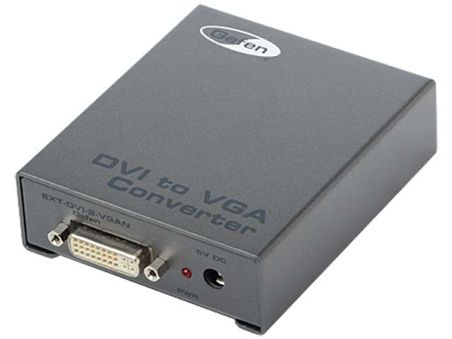

Виктор Тарасов: Все с точностью до наоборот DVI-I - это выход DVI+VGA на борту, DVI-D - только цифра. Что бы из DVI или HDMI сделать аналог переходничка за 100 рублей не хватит нужен преобразователь а еще лучше это с HDMI на VGA Что бы ещё и звук снять
