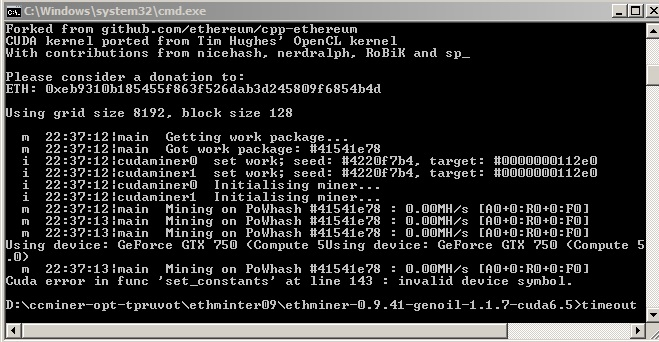

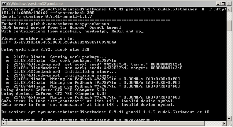

Алексей Королёв: Теперь вот этот попробуйте: https://github.com/Genoil/cpp-ethereum/blob/110/releases/cuda-6.5/ethminer-0.9.41-genoil-1.1.7-cuda6.5.zip

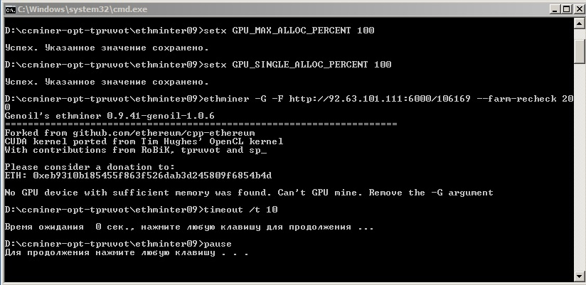

Если результат тот же, тогда нужно пробовать вариант через OpenCL в предыдущем майнере. То есть, заменить ключ -U на -G.
А какая система вообще?

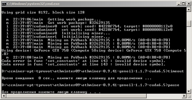

Виктор Тарасов:1663083 122 243 Сегодня в 18:01 0
В общем по ссылке с простым батником:
далее старый майнер но с -G:

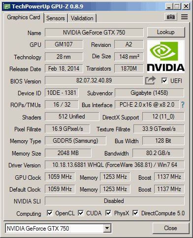

Система: Windows 7 x64 8оперативы, две карточки GTX 750 и встроенная intel.

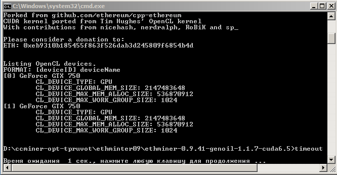

Алексей Королёв: Так, теперь оставляй -G, но добавь в строку майнера --opencl-platform 0, если то же самое, попробуй --opencl-platform 1.
И выложи, пожалуйста, результат ethminer.exe -G --list-devices
Посмотрим, как он пронумеровал карточки в OpenCL.

Алексей Королёв: Кстати, какие драйверы установлены? Для GTX 750Ti рекомендуются 350.12.
