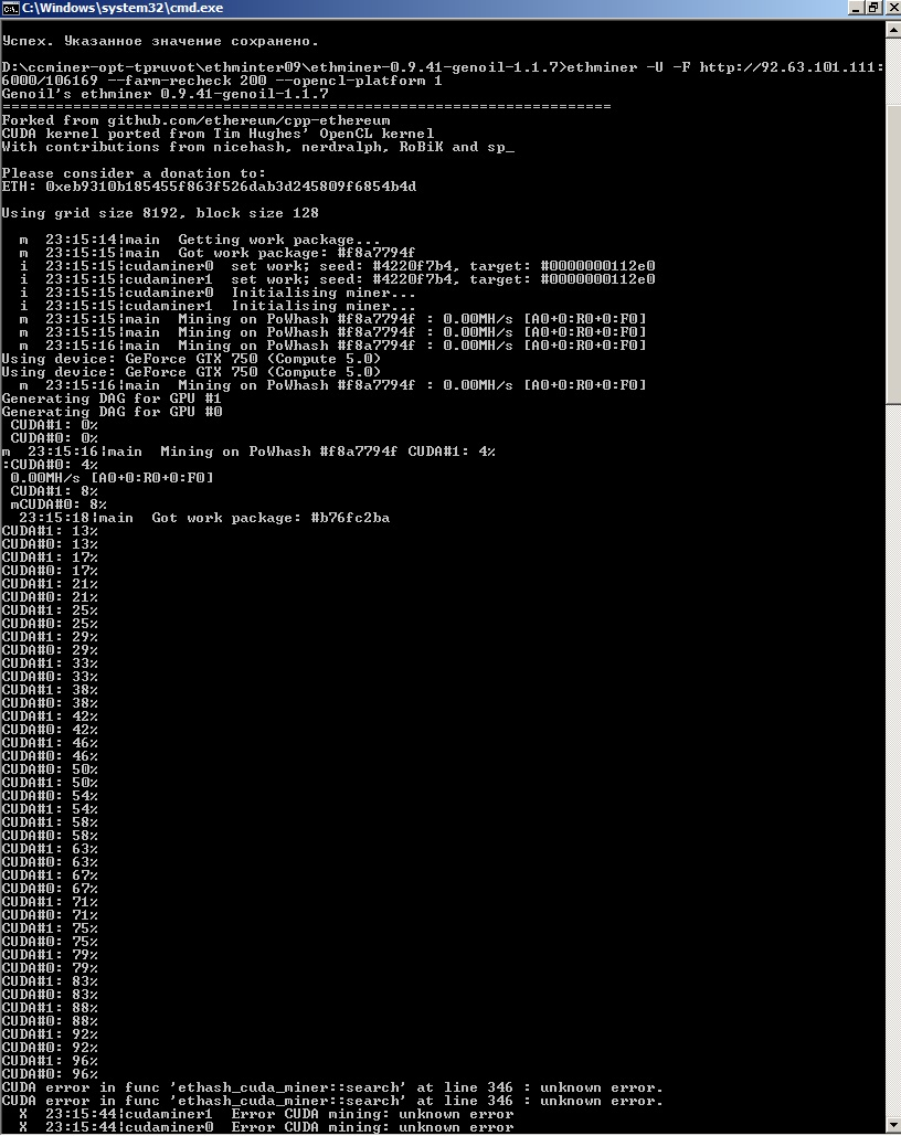

Алексей Королёв: Майнер не тот. Вот этот надо https://github.com/Genoil/cpp-ethereum/blob/110/releases/ethminer-0.9.41-genoil-1.1.7.zip
Тот который на скринах - чисто для CUDA. Он видимо на -G даже не реагирует. Хотя устройства OpenCL перечислил. Но на скринах я вижу, что он через CUDA пытается майнить. |

Алексей Королёв: Когда используешь --opencl-platform 0 или 1 нужно вместо -U использовать -G.
А у вас на скринах видно, что идёт ключ -U для CUDA, а потом параметр --opencl-platform в конце, который используется для OpenCL, то есть -G. |

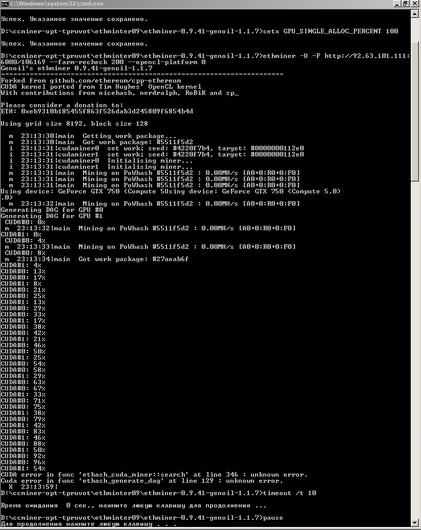

Алексей Королёв: Когда используешь --opencl-platform 0 или 1 нужно вместо -U использовать -G. А у вас на скринах видно, что идёт ключ -U для CUDA, а потом параметр --opencl-platform в конце, который используется для OpenCL, то есть -G. При значении 1 - слетает видео драйвер. При значении 0 - говорит что нет GPU |

Алексей Королёв: ты попробуй мой батник ! если так не пойдет G замени на U у меня была проблема одна давно G или U должны быть за ип пула !!) попробуй так может получится
setx GPU_FORCE_64BIT_PTR 0 setx GPU_MAX_HEAP_SIZE 100 setx GPU_USE_SYNC_OBJECTS 1 setx GPU_MAX_ALLOC_PERCENT 100 setx GPU_SINGLE_ALLOC_PERCENT 100 timeout /t 1 ethminer -F 92.63.101.111:6000/101395 -G --opencl-platform 0 --farm-recheck 250 timeout /t 10 |

Алексей Королёв: ты попробуй мой батник ! если так не пойдет G замени на U у меня была проблема одна давно G или U должны быть за ип пула !!) попробуй так может получится setx GPU_FORCE_64BIT_PTR 0 setx GPU_MAX_HEAP_SIZE 100 setx GPU_USE_SYNC_OBJECTS 1 setx GPU_MAX_ALLOC_PERCENT 100 setx GPU_SINGLE_ALLOC_PERCENT 100 timeout /t 1 ethminer -F 92.63.101.111:6000/101395 -G --opencl-platform 0 --farm-recheck 250 timeout /t 10 Пробовал. Слетает драйвер. Пробовал на старом майнере - он стал качать DAG и после все равно вылетел драйвер |
